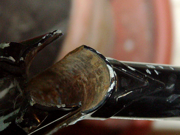

PICT0024.JPG [ 197.25 KiB | 10317-mal betrachtet ]
PICT0021.JPG [ 179 KiB | 10318-mal betrachtet ]
PICT0020.JPG [ 213.32 KiB | 10318-mal betrachtet ]

..aber es würde mich doch interessieren..wie hast du das denn gemacht???spaltaxt?
BeitragVerfasst: Sa 6. Feb 2010, 01:57
...is doch vonne letzten sommer,ich glaube steht noch unter "restinstress"!?...da bin ick doch folldummfrontal in die frontscheibe so ner heissen studentin gerauscht!!! :mrgreen: ...die vento hats überlebt,ohne nen verdammten kratzer!!! :adas

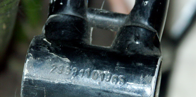

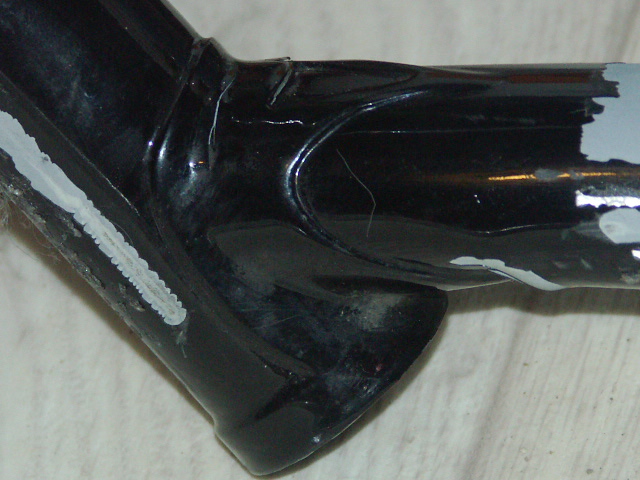

gravuren, muffenart, stützendurchmesser, bild vom tretlagergehäuse von unten
BeitragVerfasst: Sa 13. Feb 2010, 23:47
...verstehe :mrgreen: !!!
...bilder setz ich in 10min rein,...!!!
M.
PICT0023.JPG [ 185.77 KiB | 10180-mal betrachtet ]
PICT0022.JPG [ 161.63 KiB | 10180-mal betrachtet ]
PICT0021.JPG [ 151.73 KiB | 10180-mal betrachtet ]

PICT0026.JPG [ 181.04 KiB | 10180-mal betrachtet ]
PICT0025.JPG [ 173.36 KiB | 10180-mal betrachtet ]
PICT0024.JPG [ 185.04 KiB | 10180-mal betrachtet ]

Die Kettenstreben haben doch ne Brücke... Und die ganze Art sieht eher standart aus
Ok.. muss mich korrigieren ... sagen wir was semiproffessionelles :)
Ich vermute mal, dass dieser Rahmen im Auftrag eines hochklassigen Amateurvereins gebaut wurde
Schöner leichter Columbus SL Satz ( an die 0,5mm dünn an den dünnsten Stellen in der Mitte und nur doppelt endverstärkt, das ist warum das Ding gerissen ist) mit passenden Muffen und erstklassigen Zeus Ausfallenden... Ein Rahmen für Madison und Scratch Fahrer...
Das Ganze war wahrscheinlich noch in der Vereinslackierung... Doch warum hat sich der Rahmenbauer nicht mit Gravuren verewigt ?
ost-team mit undercover west-material... ? sponsoring-geschichten... ?
Naja wir behalten es als sexy schwarze Mamba des Herrn Minta in Erinnerung und das sollte reichen :) !
EDIT: Hammer Radstand :D ! Auf der Straße Gabel-Aufsetzer gehabt ? Overlap Probleme gehabt ?

Die Kettenstreben haben doch ne Brücke... Und die ganze Art sieht eher standart aus...okay... :roll:
Ok.. muss mich korrigieren ... sagen wir was semiproffessionelles :)...nicht perfekt is och perfekt!!!... ;)
Schöner leichter Columbus SL Satz ( an die 0,5mm dünn an den dünnsten Stellen in der Mitte und nur doppelt endverstärkt...weshalb Bob der säger auch nur 11sec fürs durchsägen brauchte... :aaah: , das ist warum das Ding gerissen ist) mit passenden Muffen und erstklassigen Zeus Ausfallenden... Ein Rahmen für Madison und Scratch Fahrer...
ost-team mit undercover west-material... ? sponsoring-geschichten... ?...wir werden es nie und nimmer erfahren... :motz:
Naja wir behalten es als sexy schwarze Mamba des Herrn Minta in Erinnerung und das sollte reichen :) !...in der tat so wollen wir es... :D
EDIT: Hammer Radstand :D ! Auf der Straße Gabel-Aufsetzer gehabt ? Overlap Probleme gehabt ?...wie denn bei 64kilos... ;) hamma radstand allerdings!!! :cool: ...sicher wie ne schlange!!!...
Minta
