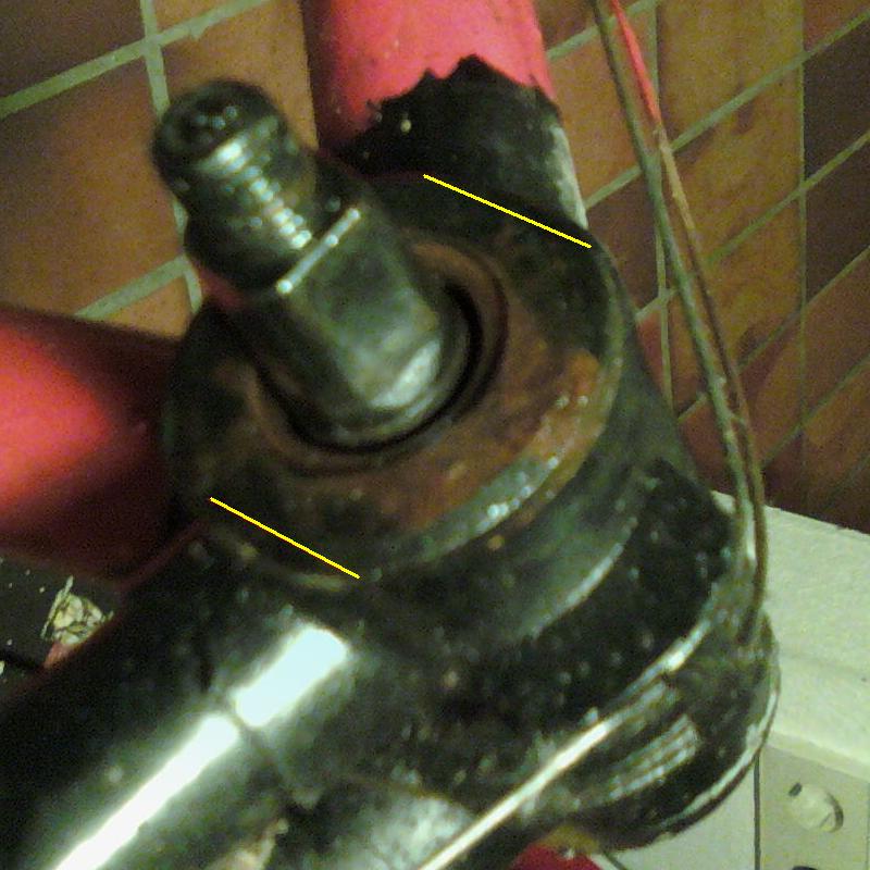

Hi,
ich hab ein altes Rennrad von ner Freundin bekommen um es für sie wieder flott zu machen.
ich hab jetzt alles abgebaut, um es neu zu lackieren.
nun will ich auch noch das innenlager(shimano BC 1.37(mehr steht nicht drauf)) ausbauen um es zu putzen und neu zu fetten. allerdings bekomm ich es nicht raus. das werkzeug hab ich und ich hab auch schon die kurbel weg bekommen, und auf der linken seite ein ring. jetzt muss ich, glaube ich, noch auf der rechten seite ein ring mit einem 32/34 schlüssel weg machen. mein problem ist das das ding bomben fest sitzt. ich hab es auf einen rat von einem freund schonmal mit wd40 eingesprüht und 2tage liegen lassen aber das hat nichts gebracht.
weiß jemand was ich flasch mache?
hilfe wäre prima

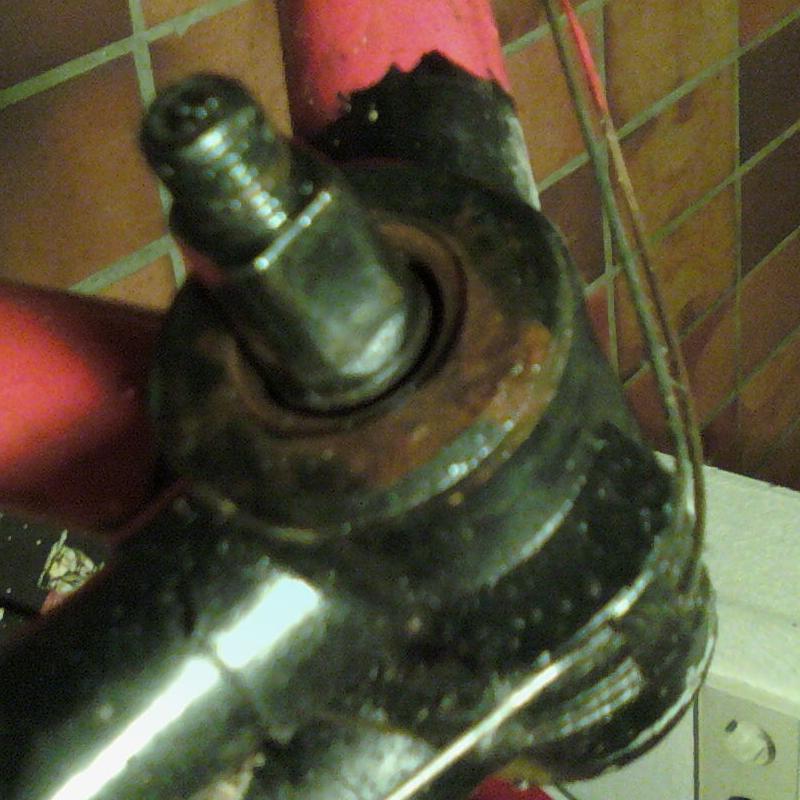

das ist die antriebsseite. hab leider kein besseres bild machen können.

die kurbel hab ich damit gelöst. nun weiß ich nicht weiter.
was man nicht gut sieht, hab ich mit zwei roten strichen nachgemalt. da kann man mit einem schlüssen drehen. allerdings lässt sich das teil nicht drehen.

kann man so vllt besser sehen

Davon mal abgesehen braucht man den Adapter auch nur fuer hohle Kurbelwellen - aber das tut jetzt nix zur Sache. Immerhin ist die Kurbel schon mal runter :mrgreen:
Guter (!) Schraubstock, die beiden Flanken sauber einspannen und den Rahmen in die richtige Richtung drehen.

so wie das lager aussieht wird es total eingerostet sein...da hilft wohl nur laaaaanger Hebel...also Werkzeug in den den Schraubstock und mit dem rahmen dran drehen. in welche Richtung sagt dir der link im oberen Beitrag.

den schlüssel brauchst du erstmal nicht...es geht nicht um die "pin-Seite". Wie der Fink schrob, sollst du die beiden "gelben" Flächen sauber einspannen und dann am Rahmen drehen!
und DAS lager solltest du entsorgen. Ein neues kostet nicht mal 10 ois...und wenn du das rad schon überholst, dann bitte auch das Kernstück...warum an der stelle sparen.

Ähm. Doch. BC 1,37" ( + 24tpi) entspricht dem Gewindemaß BSA, somit hast du rechts(antriebsseitig) ein Links- und Rechts ein Rechtsgewinde.
Wie gesagt.
Rechts links, links rechts.
In welche Richtung man nun dreht bleibt der Schrauberhand ueberlassen...
