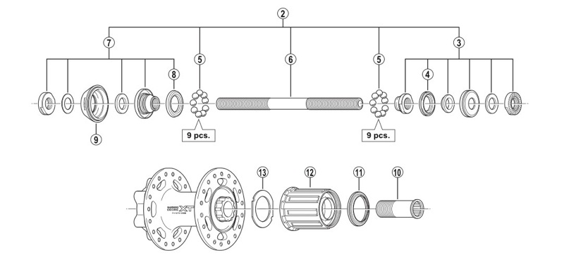

Jetzt merk ich, dass der Hinterbau ja 135mm breit ist und ich mit meiner Nabenplanung (130mm) falsch liege....
Oh gott, oh gott.....Bezahlbare, gute Naben, meinetwegen auch nur eine hintere in 135mm fürs Rennrad? Gibts sowas?
Ich kenn das ja nur von Systemlaufrädern.
Edith frägt ob man 130mm Naben nicht aufspacern kann irgendwie? Aber wie soll man Naben mit Schnellspannern Spacern?
 Betreff des Beitrags: Re: Dem EL sein Triagerät
BeitragVerfasst: Mi 26. Jan 2011, 19:39
Hmm Aufspacern ist bei Schnellspanner ja schlecht...entweder längere Achse/Vollachse suchen oder was spricht gegen 'ne MTB-Nabe?
BeitragVerfasst: Mi 26. Jan 2011, 19:57
Du meinst sowas:
Im Prinzip ist die Mtb Nabe ja nur besser gedichtet und schwerer, wobei Gewicht mir egal ist, und Dichtung schadet nie, sonst spricht ja eigentlich wirklich nichts dagegen.
Außerdem ist die XT-Nabe sogar günstiger(35€) als die 105er (40€) HR Nabe....hmhm
Danke für die Option, aufjedenfall ne gute Alternative, weil es in 135mm nur noch die DT Swiss 240 gibt, die allerdings zu teuer sind.

elHuron hat geschrieben:
das gibt es meines Wissens nur bei Chris King (da gibt es passende Hülsen zum schrauben, beim Kauf dazu)... hab solch eine an meiner Luzi...

Hm. Die XTs sollten eigentlich kassettenseitig nen richtig schönen Spacerturm haben (siehe Abb. unter [4]). 5mm mit der U-Scheibe der Gegenseite sollte man schon rausrotzen können.
Ob die gegenueber einer 105er etwas bessere Dichtung den Aufwand (Hohlachse zurechtsägen und entgraten) rechtfertigt - ich weiß nich..
