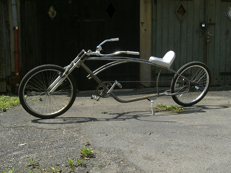

silver01.jpg [ 116.51 KiB | 3231-mal betrachtet ]

@ killnoizer: Is´ datt Dein Cruiser? Nich´ schlecht, nur den Sitz - von einem Sattel zu reden, wäre ja etwas untertrieben - find´ ich ziemlich unpassend.
Gruise, Paule
