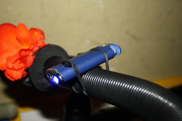

Moin.
Ihr kennt doch bestimmt alle die Halterungen für Cateye-Rücklichter. Die alten Schellen in verschiedenen Größen (huch? Seit wann tippe ich Groß-/Kleinschreibungsgemäß?) werden auf dem Markt zwar langsam durch häßliche verstellbare Schellen ersetzt, aber es gibt sie noch in Hülle und Fülle. die Größen hießen SP-2, SP-3, bis SP-9 ging das, glaub ich. SP-5 braucht man, um eine Maglite Mini am Lenker zu befestigen. Praxistest steht noch aus.
Bei Globetrotter gab es früher Halterungen für Maglites an Lenkern, aber für Schweinegelder. Die hielten die Maglite aber auf ein Prinzip, welches ich nun etwas günstiger gestaltet habe:

hier der prototyp:
light-pro.jpg [ 27.84 KiB | 12535-mal betrachtet ]

^^Prototyp (bzw. "Innenleben" bevor das Silikon drum kommt) von Knog oder wie?
@k_k: Klasseidee... :daumen:

ich hatte schon ne zeit mit nem led-upgrade meiner vieleviele jahre alten maglite geliebäugelt. grad gegoogelt, daß die original-glühbirne 15,2 lumen schafft. nun gibt es von einem led-zeug-hersteller "terralux" anscheinend updates, die vertrauenswürdig erscheinen, hab grad ne weile gegoogelt. gibt für die minimaglite upgrades von den alten 15,2lumen auf 20lumen (joah, schön..), auf 50lumen (aaalder!) oder auf 140LUMEN!!!! :pray:
wenn man das fette 140er-ding kaufen will, sollte man das nicht auf ebay.de tun. da kostas knapp 30€ aufwärts. die briten verticken das für umgerechnet knapp 22€ inkl. versand. auch auf ebay, aber im internationalen teil der suchergebnisse.
ich glaub, ich muß im herbst/winter mal ne richtig fette nächtliche rennradtour machen. muaha.
