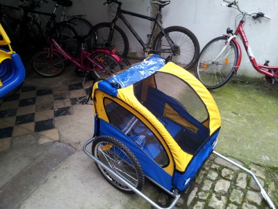

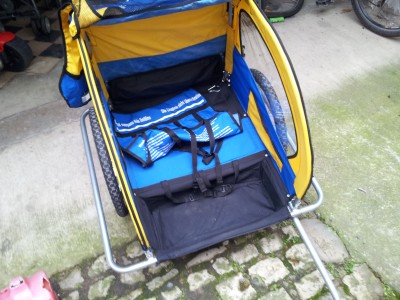

Elhuron hat sich kürzlich für nen Appel und nen Ei einen Anhänger fürs Rad gekauft und mir davon berichtet. Das hat mich auf die grandiose Idee gebracht, dass das Fehlen eines Radanhängers in meinem Fuhrpark nicht zu entschuldigen ist.
Daher habe auch ich mir nun einen gekauft und zwar einen vom Typ "MuttiwillmitihrenbeidenKindernmitdemRadeinkaufenfahren".
Damit unsere Käufe nicht im allgemeinen Kaufthread untergehen und wir zudem die Werschätzung gegenüber unseren neuen Lieblingsfahrradanbauteilen auch gebührend zelebrieren können, entsteht hier nun ein Extra-Thread zum Thema Fahrradanhänger.
2013-02-13 15.36.07.jpg [ 1.94 MiB | 11282-mal betrachtet ]
2013-02-13 15.36.26.jpg [ 1.72 MiB | 11282-mal betrachtet ]
Ich muss mir noch was einfallen lassen um den Befestigungsmechanismus etwas raffinierter zu gestalten. Das gefällt mir so alles noch nicht wirklich und ich habe Angst um meine Räder, wenn ich das so verwenden würde. Wird sich aber auch alles hier wiederfinden.

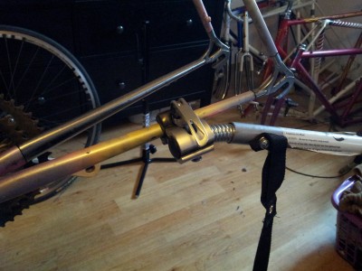

Hier ist auf jeden Fall mal die Befestigung. Wenn ich diese an eine der Hinterbaustreben anbringe, so kann ich damit auf keinen Fall fahren, da die weit überstehende Schraube Kontakt zu den Speichen sucht. Meine Idee ist es, die Schraube durch einen der vielen Schnellspanner von Sattelbefestigungen zu ersetzen oder etwas ähnlich einfaches zu finden.
 Betreff des Beitrags: Re: Der Anhänger Thread!
BeitragVerfasst: Do 14. Feb 2013, 09:18
Ach du sch... Bau den Mist ab und kaufe eine anständige, sichere Weber-Kupplung. Gibt es bestimmt auch in der Bucht.

Die Arbeiten an der Hängerbefestigung sind abgeschlossen! Nun kann man das Ding bombenfest anbringen ohne sich die Finger zu brechen oder Werkzeug benutzen zu müssen. :)

ich hab auch gerade das Problem, das die orginale Halterung des Hängers nicht praktikabel ist, denn ich wollte den Hänger auch an Freunde verleihen können und deine Lösung sieht klasse aus.
Hält es noch immer gut? Wie sind deine Erfahrungen?
Ich hab exakt die gleiche Deicksel wie da (mit der Feder). Aus was hast du den Adapter gebaut, ich meine das Teil zwischen Rahmen und Deichsel. Ich weiß einfach nicht wo ich so eine Grundform her nehmen soll. (brauch einen kleinen Gedächniss-Tritt)
