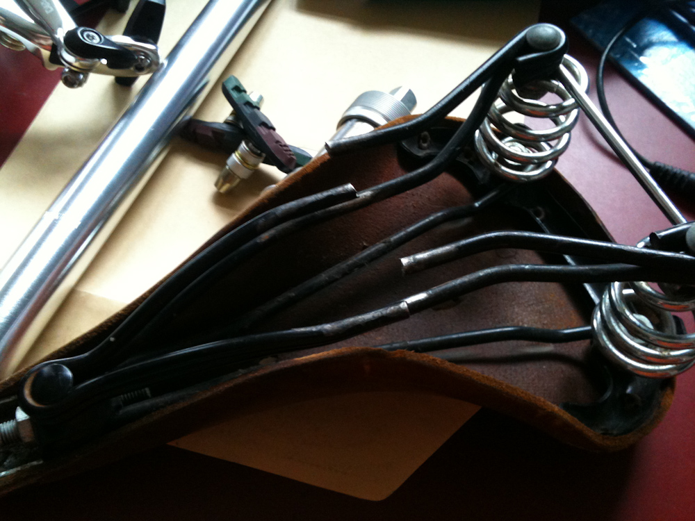

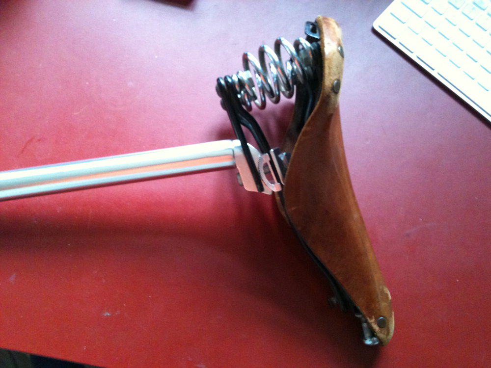

ich habe einen Brooks Sattel geschenkt bekommen, bei dem leider 2 Streben gebrochen sind.
Ich hab grad lang im Internet nach Ersatzteilen für Brookssättel gesucht --> Fehlanzeige!
Hat jemand eine Idee, wie ich den Sattel wieder hinbekommen könnte? Da ich nicht so viel geld zur verfügung habe, würde ich mich über jeden Reparaturvorschlag freuen!
PS.: Oder hält das auch, wenn ich einfach die restlichen 2 Streben als halterung für die Sattelstütze nehme?
PPS.: es ist ein Brooks B66 Sattel
Grüße,
Pfannkuchen

frag doch mal lieb ob es dir jemand schweißt. ideal wäre jemand mit widerstandspunktschweißgerät, mit dem du stumpf die enden der bruchstelle voreinanderschweißen würdest. bei anderen verfahren prophezeihe ich schonmal schleif und feilarbeit um die nahtstelle glatt zu bekommen.
p.s. .. sitzt die klemme sonst über der nahtstelle ? dann muss man auch beide streben sehr sauber ausrichten/ ein deutlich längeres zwischenstück einfügen.

Gibts als Ersatzteil. Ist das'n B66? Lokaler Brooks Dealer. Fragen. Bestellen. Jut is. Kostet dich nichmal 20 Euro. Notfalls nimmste'n Flyer Gestell. Schönen Tag.
PS. Sehe gerade: Ja, es isn B66.

Für mich sieht das net nach gebrochen, sondern eher nach getrennt damit ne Patentstütze passt aus.

essistoll hat Recht.Versierten Händler aufsuchen und ersetzten lassen.
