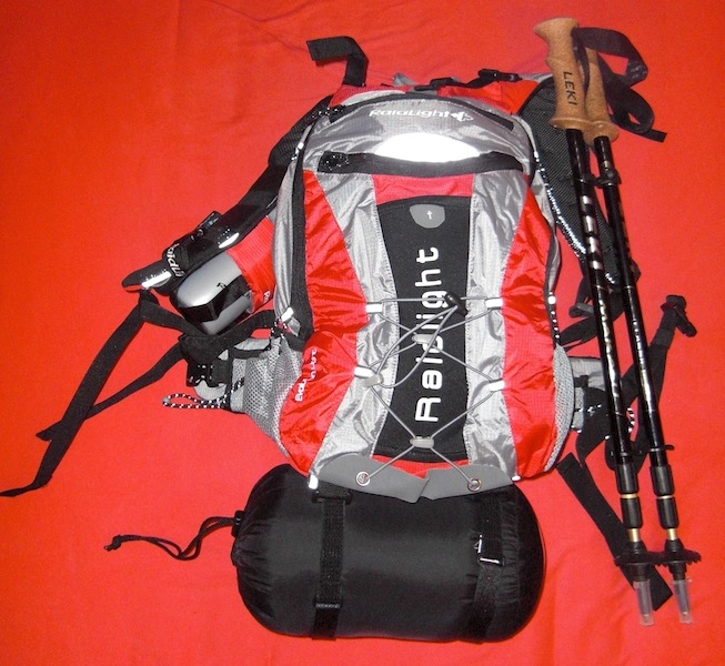

BeitragVerfasst: Sa 29. Jan 2011, 21:11
unterlegen kannst du deinen leeren rucksack...
Uni002.jpg [ 177.66 KiB | 58571-mal betrachtet ]
anbei mal ein Bild vom "20 Liter sind genug"-Wochenendtrip mit anderen UL-Freunden.
CIMG0001.JPG [ 2.1 MiB | 58571-mal betrachtet ]
CIMG0006.JPG [ 139.29 KiB | 58571-mal betrachtet ]
Zusammen hat das Zeug 5kg gewogen.
BeitragVerfasst: Sa 29. Jan 2011, 21:19
Och ja, das sieht ja schon richtig luxuriös aus. Sogar mit Kocher usw.
Ist halt die Frage, ob RBT unterwegs auch komplette Selbstversorgung betreiben will. Für eine Zweitagestour mit einer Übernachtung kann man eigentlich auch ohne fahren und zusehen, morgends 'ne Bäckerei zum Frühstücken zu plündern.
Wenn man keine Selbstversorgung betreiben will, paßt eigentlich alles außer der Penntüte in eine 8-Liter-Lenkertasche.
BeitragVerfasst: Sa 29. Jan 2011, 21:24
korrekt...ULL...UltraLeichtLuxus... :mrgreen:
wir waren da in der wildnis...da war nix mit bäckerei plündern...aber für rbt sollt das taugen...oder eben supermarkt etc.

@SXHC:
Das einzige, was mich an der Ausrüstungszusammenstellung ja ernstlich stört, ist dieses Tütenfutter.
Ach ja, und habt ihr die Stöcke eigentlich wirklich zum Wandern genutzt, oder nur zum Tarp abspannen? (Dafür findet man doch meist auch irgendwelche Äste...)

genau...und dabei haben wir auch zwei hähne ausgesetzt... :mrgreen:
@Dan: das tütenfutter kann man mit einem Dörrautomat und einer zeitschaltuhr auch schön selbst machen. das getrocknete zeuch dann in einen zip-lock (die no-names sind zu dünn) zum brennstoffsparen nix besseres...
die Stöcke brauchte man tatsächlich. wir waren ja in den alpen...und da ist das schon besser...und natürlich zum Tarp-ieren.
