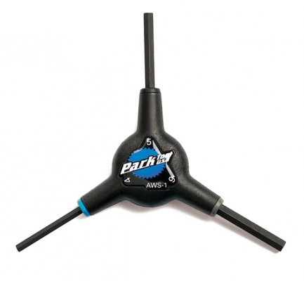

Ich fang mit dem Y-Sechskantschluessel AWS-1 mal an.
Kostenpunkt 9€ und wenn ich ihn gerade mal nicht finde, bin ich erstmal richtig hilflos.
Vorteil zur ueblichen Sucherei liegt auf der Hand, die gaengigen drei Groessen sind immer in dieser.
AWS-1-_009.jpg [ 62.5 KiB | 59480-mal betrachtet ]

der dreier ist im laden bei uns auch in viiiieeeellfacher anwendung.
