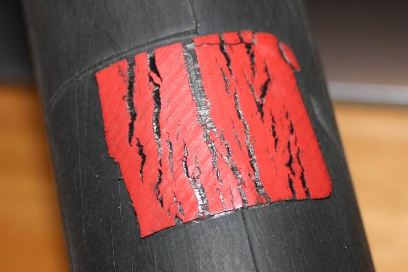

Konnte mir nicht verkneifen das selbstklebende Flickzeugs mitzubestellen und heute hab ich die ganze Packung in den Muelleimer geworfen.
Haelt erstmal dicht, erhoeht man den Druck bildet sich ein Gang und "pft".
Getestet auf dem Dickschiff mit laecherlichen 1,8bar Druck.
Davor natuerlich einen der gleich mitbestellten unkaputtbaren Reifenheber abgebrochen.
Gelernt:
1. Tip Top von Rema wird genau wie die letzten Jahrzehnte zum Flicken genutzt
2. Die Reifenheber von Schwalbe ebenfalls, keine Experimente mehr.

@mistfink: Bei den selbsklebenden Flicken gibt es glaub ich enorme Qualitätsunterschiede. Bei irgendeiner Pumpe hatte ich mal welche dabei aber habe keine Ahnung von welchem Hersteller die waren. Haben selbst den harten Rennradschlauch dicht gehalten.

BeitragVerfasst: Fr 24. Sep 2010, 10:52
@selbstklebende reifenreperatur:
hab bisher nur die von shadow benutzt, haben immer geholfen am bmx bis 6 bar kein problem.
die altern allerdings ziemlich schnell, vor allem in der geldbörse.
vorteil liegt aber ganz klar in der transportmöglichkeit ohne vulkanisierlösung, bei sportlichem einsatz brauch ich keine kleine blechtube inner tasche zerdrücken, und die grosse flickzeug box wäre wieder störend.
immer noch dicht:
icken_selbstklebend.jpg [ 54.8 KiB | 3700-mal betrachtet ]
