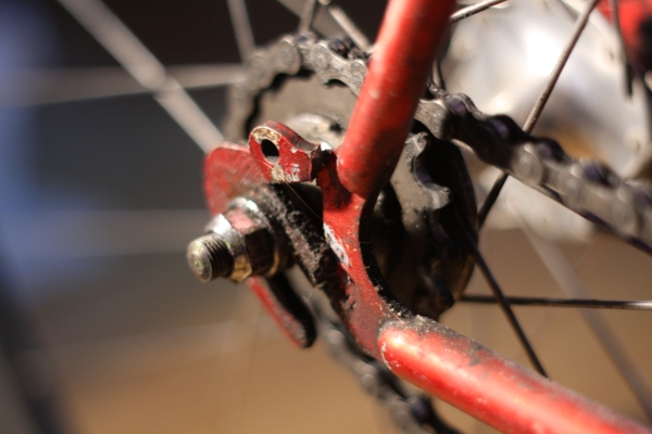

Heute morgen nach dem Anfahren mitten auf der Kreuzung...dachte erst es wäre ganz plötzlich keine Luft mehr im Schlauch, aber für geplatzt war es eigentlich zu leise bzw. gar nichts zu hören...auf den Bürgersteig gefahren, geguckt...mhm Hinterrad lose...bin ich zu blöd zum Muttern festziehen? Nöö...Ausfallende weggebrochen.
Vielleicht ist doch was dran an der Sache mit den Bahnausfallern...
Wenigstens habe ich jetzt einen Grund mir einen Bahnrahmen zu kaufen...hatte ich ja eh schon fast vor... :roll:

Das ist ein billiges gestanztes Ausfallende. Ernstzunehmende Rahmen
haben dickere, geschmiedete Ausfallendeen. Gute Bahnrahmen haben
generell noch einmal dickere, geschmiedete Ausfallenden um dem
großen Drehmoment der Bahnmuttern in der Kombination mit den
großen Antriebs-Kräften stand zu halten.

bin ja heute nach halle mitm fixie gefahren.nun bin ich im ort drin und fragte an einer tanke nach dem weg zur halloren fabrik und zum radladen xxl.halloren hatten tag der offenen türe und xxl weil sie gegenüber sind,auch.stieg also wieder aufs bike und wollte losfahren.da sprang die kette ab.ich machte sie wieder drauf und schwups ein paar meter weiter,flog sie wieder ab.dann fiel mir auf,das am kettenblatt von 5 schrauben nur noch 2 dran waren.dann fiel mir auf das das kettenblatt auch etwas nach aussen verbogen war,und über 2 öffnungen auch nicht mehr richtig drüber waren.ich zog also die 2 schrauben fest an,und fuhr langsam zum radladen.ich ging dann zum kumpel,der auch filialleiter im radladen ist.er staunte auch erstmal.wir gingen dann in die werkstatt und er schaute sich das kettenblatt an und wir versuchten es wieder zu richten,aber es passte ja nicht mehr über die schrauböffnungen.ein neues kettenblatt war zwar da mit 110 lochkreis,aber leider zu wenig zähne.dann kam ein mitarbeiter mit einer neuen anderen kurbel an und das war die einzigste lösung.ich fragte dann nach preis,hatte es zum einkaufspreis bekommen und ich wir schraubten sie an. diese ist es http://www.fahrradladen-berlin.de/Might ... nitur.html da hatte ich ja mal absolutes glück heute
