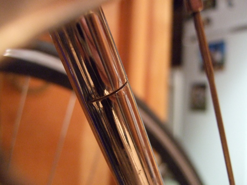

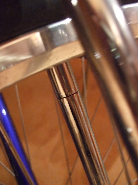

bitte sagt mir nicht das es das ist nach was es aussieht!
DSCF0284.JPG [ 116.78 KiB | 3550-mal betrachtet ]
riss.jpg [ 75.32 KiB | 3550-mal betrachtet ]

ich kotz seit gestern (als ich es beim entspannten betrachten meines schönen rades bemerkte) voll ab. kann doch nicht sein... ist die sitzstrebe, mittig oben. es ist ja chrom drauf, muss erstmal drunter schauen...
dumme frage... kann man das reparieren?

Wenns das Bianchi ist: Garantie???

für einen Riss, sieht mir das ein wenig zu gerade aus...
steht ein grad nach außen, oder ist der übergang glatt?
wenn du es schaffen würdest, die Stelle ohne Hinterrad
und in besserem Licht aufzunehmen, wäre eine Aussage
bezüglich analysierung von Vorteil...

WOOOT? :shock:
was geht denn da ab! das sieht irgendwie gesägt aus, kann mir nicht helfen, brechen tut ein rahmen bestimmt nicht so.
haste das rad irgendwo mit bösen menschen stehen lassen?

Wenn der Riss durch ist, dann ist der Rahmen am Arsch - da braucht man nicht mehr viel analysieren :roll:
Zusammenpfuschen mit Rohr, Schellen, Hartloeten usw. usf. geht natuerlich, haelt aber nicht wirklich - zumindest nicht, wenn man damit auch mal mit hoeheren Geschwindigkeiten ballern will, was sich halt doch immer mal wieder so ergibt.
Hat da mal jemand den Rahmen fuer eine zu breite Nabe "passend" gemacht?
So ging es mir auch gerade. Wollte wohl einer das Rad klauen und hat gemerkt
das Schloss ist zu dick. Da sägt man eben den Rahmen auf
Aber Spaß beiseite das sieht in meinen Augen schon etwas seltsam aus.
Wie Janbastian sagt würde ich das Stück zum Händler tragen und mal
freundlich nachfragen was es damit auf sich hat.

also, fürn riß/bruch find ich das auch eigenartig gerade. bevor ich las und nur das bild sah, frug ich mich, warum zum teufel man da denn herumsägen sollte, "na, mal lesen, was er da gemacht hat".
haste mal n scharfes bild? die fuji f30 hab ich auch, die kann mehr, wenn du nicht den automatik-modus benutzt!! finger weg von höher als 400iso! das bild ist ja in 1600iso gemacht 0_0
mach ordentlich licht an, dann nimmste das M-"programm", 200iso, belichtungsausgleich +2/3, makro-einstellung (am runden schalter links), halb auslösen und der kamera zum sauberen fokussieren zeit geben - bei makro braucht die zweidrei sekunden, das ergebnis ist aber HAMMERscharf, und dann STILLHALTEN! auch wenn eine "achtelsekunde" nach einem kurzen zeitrahmen klingt.. 1/125 ist besser. deswegen: LICHTLICHTLICHT! alle lampen, die du hast! scheint ja ne dunkle ecke deiner wohnung zu sein, wenn man auch bei 1600iso und f/2.8 immernoch soviel belichtungszeit braucht! sonst: 2sekunden zeitauslöser nehmen, dann verwackelt das betätigen des auslösers das bild nicht mehr.

Meines Wissens treten an eben jener Stelle Risse auf, wenn über lange
Zeit mit Spannung im Hinterbau gefahren wird. Die treten auf, wenn,
wie Mistfink schon richtig vermutet hat, eine zu breite Nabe verbaut wird.
130mm Einbaubreite an der Nabe statt der 126mm im Rahmen können
da schon reichen.

ja hackt mir nicht den kopf ab, :cry: der rahmen hat 120mm und die nabe ist 126mm. dachte, das ein stahlrahmen die 6mm aushält - das laufrad wurde auch nicht "reingekloppt"... passt relativ sauber.
ja, wenn es daran lag/liegt, bin ich wohl selber schuld... zum glück nur 150 eier vernichtet... bekommt man den chrom irgendwie gut ab - würde mal drunter schauen...
@kiwi: ja, ich kann mit meiner f30 einigermaßen umgehen, foto war schnell vor schrecken gemacht, demnächst mehr/besser.

wie lange bist du denn die zu breite nabe gefahren? (ich muss vielleicht auch grad meine jahrelang gegebenen tipps überdenken...)

2,x monate und das im wechsel mit einem anderen rad. bin auch nicht super schwer...
der rahmen ist gebraucht gekauft, weiß natürlich nicht, was der vorbesitzer damit angestellt hat.
