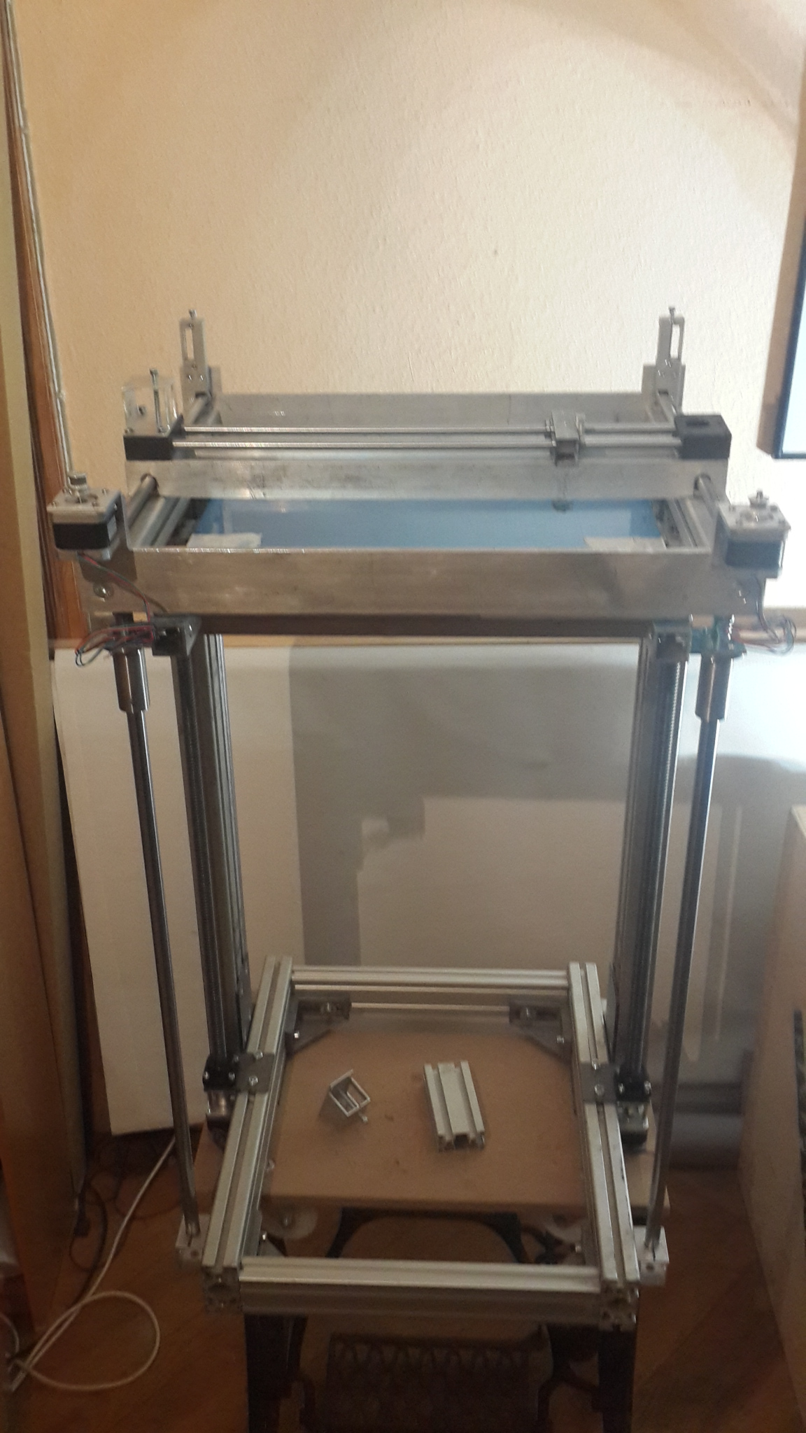

BeitragVerfasst: Fr 3. Feb 2017, 01:15
so mal ein bild vom istzustand:
20170129_224724.jpg [ 754.66 KiB | 12834-mal betrachtet ]
im rahmen meines agile design prozesses sitze ich gerade an konstruktion der lagerung der aluplatte (blau foliert). wird wohl federgelagert, damit die druckplatte im notfall etwas nachgeben kann.

Booaaaah wat ein Monsta! Hat der Pedalantrieb :aaahh: ? Ach neee Nähmaschinentisch...
Der Delta nähert sich der Vollendung, so hoffe ich. Allerdings ist mir das Filament ausgegangen und ich warte dringend auf Lieferung um die letzten Teile zu drucken.
Der ist 1m hoch 400 breit, Druckbett-ø 300mm Druckhöhe weiß ich noch nicht, wohl irgendwas zwischen 400-500mm. Wenn die sehr knappe Breite für das Druckbett gar nicht hinkommt kann ich den recht einfach in der Breite vergrößern. Dazu brauche ich nur längere radiale Profile einsetzen.

ja vorschub mit Pedal, x-y mit handkurbeln. so geht das bei uns.
druckraum dürfte bei 430x430x700 landen. bei außenmaßen von 520x550x970
