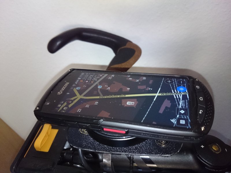

...habe Velcro (Klett) für mich am Radl entdeckt.

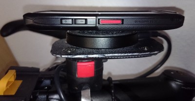

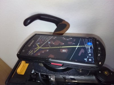

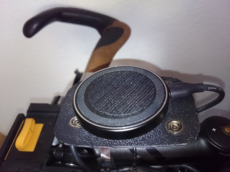

qi Ladestation
Anker Power Port qi wird gespeist von bumm IQ2 Luxos U und ist mit Velcro Heavy Duty Stick On (45 mm) auf die Halteplatte einer zerschnittenen Klickfix Satteltasche geklettet. Das Anker Ding ist dafür von der Mosgummiunterseite befreit und oben mit normalem Velcro Velcoin 45 mm (Haken) beklebt. Handyrückseite (KC-S701) entsprechend mit Flausch. Das hält erstaunlicherweise astrein auch auf grobem Kopfsteinpflaster und Bordsteinkanten- & Treppengehüpfe und ist im Sekundenbruchteil mit einem Handgriff entfernt und wieder montiert. Die 150 mA Ladestrom vom bumm reichen, um das Smartphone mit OSM Navigation leicht im Plus zu betreiben. Wer sein Handy nicht direkt bekletten mag, kann ja einen Bumper oder falls noch nicht vorhanden ein qi Cover verbasteln. Das war erst einmal eine Machbarkeitsstudie mit vorhandenem Bastelkram und ich habe da schon noch "flachere" Pläne :D.

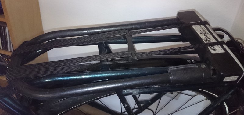

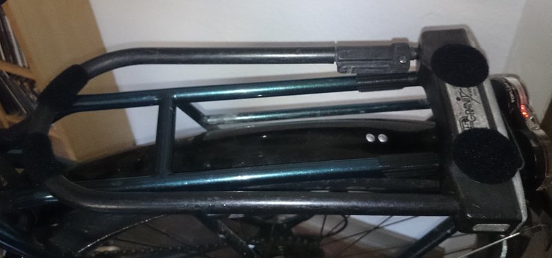

Klett, die zweite....
Klapperfreie Befestigung für Bügelschloss Abus Granit Futura auf Gekäckträger. Bin gespannt, was ich demnähx noch alles verkletten werde... und wie lange das wohl hält.

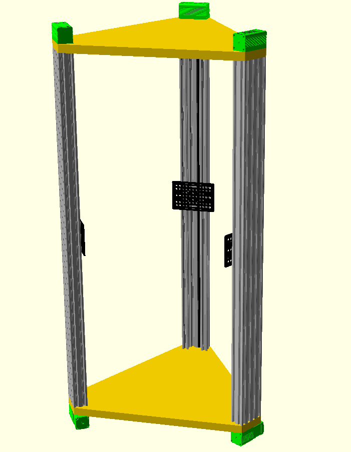

sowas halt. noch lange nicht fertig, aber ein erster aufschlag.

Wird das ein Sparkcube? ... bin da auch gerade dran. Gleich habe ich quasi Besichtigung und werde wohl danach entscheiden. Bei mir wird es eventuell ein Delta Hexagon V2 :D
BeitragVerfasst: Do 21. Jan 2016, 19:58
der laie konstruiert und fertigt natürlich selbst. zumindest den mechanischen teil. die oberkante des schwarzen klotzes hat schon gute 90cm über stadnfläche ... um mal die relationen gerade zu rücken ...

... 90cm hoher Bauraum ist 'ne Menge. Wenn Du den ausnutzt brauchst Du eher einen Kalender als eine Uhr, um die Druckzeiten zu checken. Willst Du ganze Radelz drucken? Räschpäckt! :daumen:
Ich habe jetzt auch Nägel mit Köpfen gemacht, bestellt und baue den Hexagon V2 vom Fablab Karlsruhe. Das wird auch als Komplettbausatz für mich vermutlich eine ordentliche Herausforderung. Der ist mir von der Baufläche eher zu klein (Ø 200 mm) und muss dann ggf. in die Höhe (430 mm) gehen. Dafür ist zumindest theoretisch eine sehr viel höhere Druckgeschwindigkeit als bei herkömmlichen karthesischen Druckern möglich (so sagt man). Wenn ich dieses Deltazeugs dann irgendwann beherrschen sollte will ich den vergrößern auf Ø 300 mm Baufläche. Schaun mer mal...

ka was ich mal so alles drucken will, darum: think big
effektiv komme ich vermutlich am ende bei 800mm bauhöhe raus. reicht auch.
3D-Drucker-06.JPG [ 92.48 KiB | 15231-mal betrachtet ]
bauraum über die diagonale gemessen ...
schwingungen würde ich im zweifel ein wenig usätzlichen aussteifungen und reichlich zusätzlicher masse bekämpfen. = betongewichte oder ähnliches, die für die nötige trägheit des rahmens sorgen. masse des schlittens wird auch möglcihst gering gehalten. wenn ich am ende iwo zwischen 90-150mm/s rauskomme solls wohl passen.
beim heben würde ich schätzen, dass der rahmen jetzt schon gute 15-20kg wiegt.

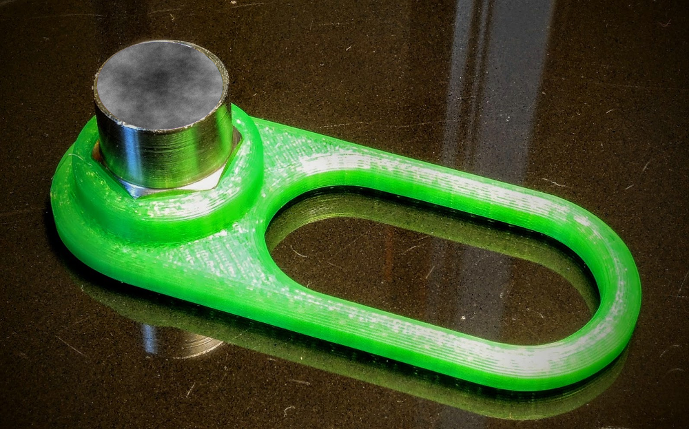

Pitlock Nuss Halter/Knebel für'n Schlüsselbund. Das Zeugs (PLA) wird erstaunlich stabil wenn es aus der Wurstpresse kommt :shock:

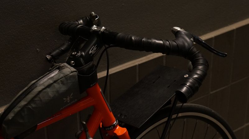

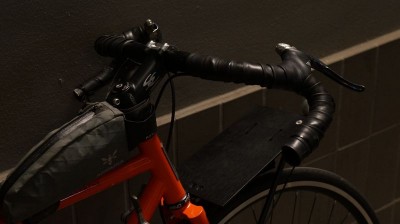

einen frontgebäckträger aus stahl, alu und sperrholz
BeitragVerfasst: Do 21. Apr 2016, 00:49
...."deine ansätze sind gut, aber die umsetzungen misslungen" sprach schon einst retrogott....
....was machst du nur aus der bude? digga. mach das wieder korrekt....
BeitragVerfasst: Do 21. Apr 2016, 21:39
's mir egal. rad muss nich schön. rad muss fahrn. gerade reiseräder. für son schickimickischeiss hab ich keine zeit.
