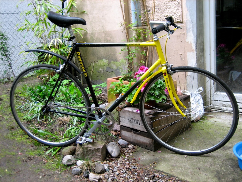

Meine Stadtgurke...

Ist die Gabel verzogen, oder täuscht das Bild?

Nein, das täuscht nicht. Die Gabel ist tatsächlich verzogen, ich hätte das jetzt nicht aus dem Bild gesehen. Aber das Laufrad vorne konnte ich trotzdem noch gut montieren. Ich hoffe mal die Konstruktion hält so noch ne Weile.

Das ist nicht schlimm. Bei meiner ist es auch der Fall aber Stahl ist genügsam... :sing:
BeitragVerfasst: Sa 26. Jun 2010, 19:44
Also ich finde das schlimm, auch wenn Stahl genuegsam scheint. :roll:
Man knallt halt dann doch immer mal wieder einen Buckel runter und wenn dann die Gabel knackt - wuerde ich sofort auswechseln!
Frag mal Flotte Biene bzgl. Gabel, die nur noch durch das Bremsgewinde zusammengehalten wird.
Ihr habt nur ein Leben bzw. einen Koerper, der noch ein paar Jahre halten soll.

Im Fahrradladen haben mir alle befragten Angestellten attestiert, dass es sich in meinem Falle noch im Rahmen hält und nichts lebensgefährlich scheint. Ich werde mal ein Foto nachreichen.

Ich waer halt vorsichtig anhand eines schlechten Bildes mit der Aussage:"ist nicht schlimm, kannst weiterfahren".
Dem Forum haftet ja der Glaube an Fachwissen an und der Eine oder Andere mag unreflektiert glauben, was hier als Tipp gegeben wird.
Es geht hier um das vermutlich sicherheitsrelevanteste Teil am Rad (Lenker und Vorbau noch).
BeitragVerfasst: Sa 26. Jun 2010, 20:27
OK stimmt. Mein Fehler. Also ich ziehe meine Aussage "nicht schlimm" zurück, da ich den Rahmen nicht vor Augen habe. In meinem Fall habe ich es ja auch durch Fachleute abschätzen lassen.

So ein bißchen mulmig ist mir auch dabei zumute bei der Vorstellung die Gabel könnte sich verabschieden (und ich damit evtl. in die Notaufnahme). Ich werde Montag nochmal den Fahrradladen meines Vertrauens aufsuchen und nach seiner Meinung fragen.

Gute Wahl! Der Einwand von Mistfink hätte mich an der Stelle auch
überzeugt.

Habe 1x die Kombination von gebrochener Gabelbrücke & Kopfsteinpflaster beim Kumpel
gesehen - deswegen lieber ein bisschen zu viel als zu wenig nachgeschaut.

Es sieht tatsächlich nicht gut aus... ich habe selber nochmal genauer geschaut und habe leichte Lackabplatzer an den Muffen der Gabelbrücke entdeckt, was ja darauf hindeutet, dass sich schon Risse gebildet haben. War dann auch noch bei meinem Fahrradladen und dieser bestätigte dann auch nochmal Mistfinks Aussage und untermauerte dies noch mit einem Negativbeispiel. Also werde ich mir jetzt eine neue Gabel zulegen. Danke für die Hinweise!

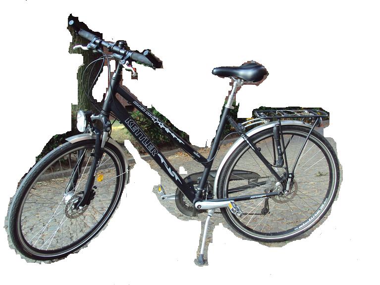

Mein wahrlich nicht schöne Gurke... kommt immer wenn's regnen könnte oder der Kinderanhänger gezogen werden muss zum Einsatz!
