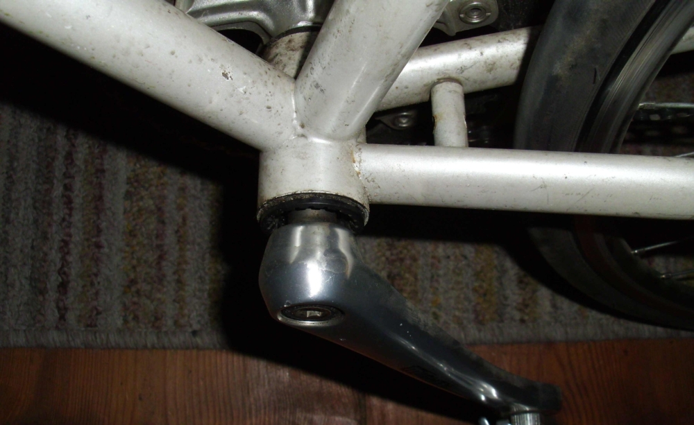

okay, zweiter Versuch, Foto hochladen:
Es "knackt" immer noch. Es ist ein leichtes Knacken. Wie gesagt, linke Lagerschale aus plastik. Kann es daran liegen?
edit: sorry, nicht geputzt

Knackt es denn regelmäßig bei jeder Umdrehung an der gleichen Kurbelstellung? Und knackt es unter Last genauso wie im "Leerlauf"? Knackt es auch jeweils bei einbeinig fahren?
BeitragVerfasst: Do 3. Mai 2012, 18:07
Beiträge: 152
es knackt immer an der gleichen stellung. es knackt nur unter belastung. einbeinig: weiß ich nicht. hab keine clicks, keine käfige, nur "angedeutete" pedalhaken (fahre nich fxd, nur ssp)

oh, ich hab exakt das gleiche Problem (einseitiges Knacken in immer der gleichen Pedalstellung unter Belastung), nur hab ich Hollowtech II Lagerschalen :häh:
BeitragVerfasst: Do 3. Mai 2012, 18:21
ausbauen, schmierwachs an die gewinde, einbauen. sollte sich dann geben.

Shimano sagt: kein Fett an die Plaste-Lagerschale (ja ich komm ausm Osten). Wenn ich in meiner Zettelwirtschaft die "Anleitung" fände, würde ich sie einscannen.
Trotzdem fetten?
BeitragVerfasst: Do 3. Mai 2012, 18:37
egal, was shimpanso sagt.
BeitragVerfasst: Do 3. Mai 2012, 19:03

BeitragVerfasst: Do 3. Mai 2012, 20:12
Sattelstütze raus, säubern, fetten, rein.Sattelaufnahme raus, säubern, fetten, mit Drehmoment festziehen.
Klappt öfter als einem lieb ist um einseitiges knacken zu eliminieren.
Kettenblattschrauben ausbauen, sich vergewissern das weder Kurbelaufnahme noch Kettenblatt ovalisiert sind.
Alles fetten und mit nach Herstellerangaben (Nm) festziehen. Knackts immer noch? Pedale testhalber tauschen.
Immer noch? Lagerschalen raus, Gewinde nach schneiden damit der Dreck raus geht, Papier Stofflappen etc flegen den
Dreck nur besser rein. Fetten, Lagerschalen wieder rein und richtig: der gute alte Drehmoment.
Knackt immer noch? Na bei soviel Stellen, die nun nach gefettet wurden sollten dir Rahmenrisse aufgefallen sein.Oder?

allerdings haperts bei mir am drehmomentschlüssel (budget is für diesen monat auch weg. ja ja, ich weiß, er hat grad angefangen, aber sommerkleidung musste her [bei den temperaturen die letzten tage]) ob ich die sattelaufnahme fetten sollte, weiß ich nicht. mal schauen, was fizik dazu schreibt...
in der zwischenzeit hab ich die lagerschale links gefettet. mal schauen, obs was bringt

Schau mal den unteren Bereich des Sattelrohres an, über der Tretlagermuffe, ob da nicht irgendwo ein Riss ist. Das hatte ich bei mir schon bei 2 Rahmen gehabt.
BeitragVerfasst: Do 3. Mai 2012, 22:06
Beiträge: 152
habsch geguckt. is nix zu sehen, außer dass mein Rahmen beschissen gelötet wurde

@per: ich würde jetzt zusätzlich noch das checken/reinigen der 4-kant aufnahmen an achse und kurbel empfehlen, oder hältst du das für völlg abwegig?
ansonsten sind tatsächlich häufig die kettenblatt-verschraubungen ursprung des übels, das mit der sattelstütze hab ich noch nie in erwägung gezogen, hört sich das dann tatsächlich so an als käme das aus der antriebs gegend?
