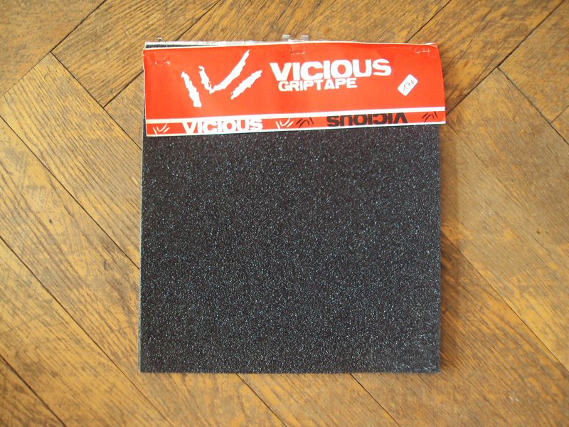

DSC03188.JPG [ 137.89 KiB | 18074-mal betrachtet ]
BeitragVerfasst: Di 11. Sep 2012, 12:20
Beiträge: 62
fährst du diese komischen moto-pedale?
BeitragVerfasst: Di 11. Sep 2012, 12:26
noe, kommt aufs longboard das zeug bzw ist schon drauf. dürfte so ne 20er bis 30er körnung haben. krasses zeug. ist noch heftiger als mein selbstgebautes permagrip
