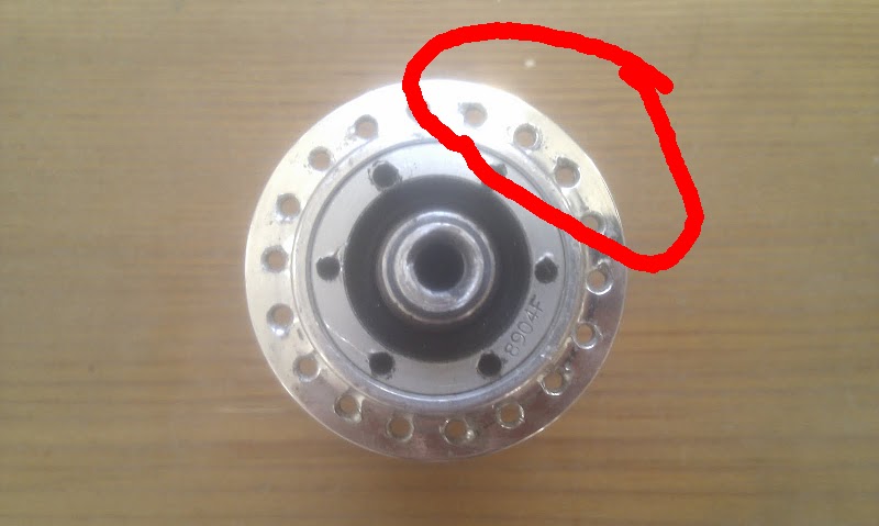

Wenn ich das Bild des Nabenflanschs nochmal betrachte, könnte ich heulen.
Ich fürchte, die Achse brauchst Du nicht mehr zu tauschen...

BeitragVerfasst: Di 9. Aug 2011, 22:46
@ bob was passt dir denn nicht ? gut der flansch ist keine schönheit mehr, hat die entsprechenden druckstellen ...aber erscheint mir soweit noch fahrtauglich zu sein das ding. die löcher sehen nicht all zu stark geweitet aus (soweit man das auf dem "HD" foto dort erkennen kann).
in meiner kindlichen naivität habe ich natürlich auch keinen gedanken an die Seitenschneidermethode verschwendet.
BeitragVerfasst: Mi 10. Aug 2011, 07:58
Da es niemand anderes sieht, hoffe ich für Qualle, dass ich mich täusche und
nur die Reflexionen einen optischen Streich spielen.
Für meine Augen sieht es so aus, als wäre in der oberen rechten Ecke angefangen
worden, die Speichen "heraus zu speichen." Bei der ersten gekappten Speiche
ziehen die beiden Nachbarspeichen den Flansch krumm- insbesondere bei Aluminium
und einer so schwellbelastenden Stelle wäre das für mich ein Abfallkriterium.

Dit is ne optische Täuschung. Der Flansch ist überall noch kreisrund. Nur die Löcher sind halt nicht mehr frühlingsfrisch.
