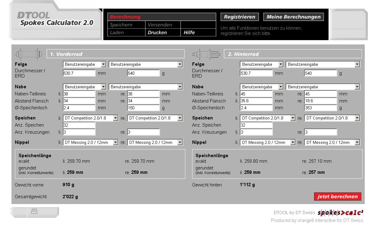

Passt alles? Ich würde fürs VR und HR links 48 DT Comp in 260mm bestellen und HR rechts 16 DT Comp in 258mm passt das?
DP18x105.jpg [ 127.61 KiB | 72673-mal betrachtet ]
Achja die Maße der Nabe hab ich von hier, stimmen, hab nachgemessen.
Kann da mal bitte jemand drüberschauen, werden meine ersten Laufräder, DP18 650c auf Shimano 105 (5700).

Vll sollten das Bob und Fink noch absegnen. hab die werte für nabe etc. mal auf 622 umgerechnet und mit dem hiesigen LRS verglichen und da passt es, aber ob das bei 530 auch so ist... :häh:
