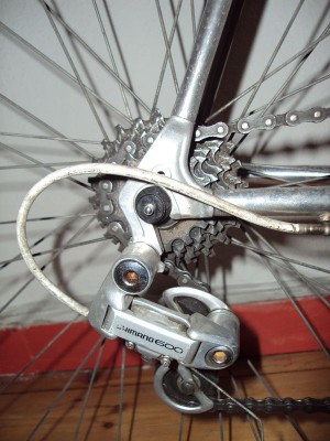

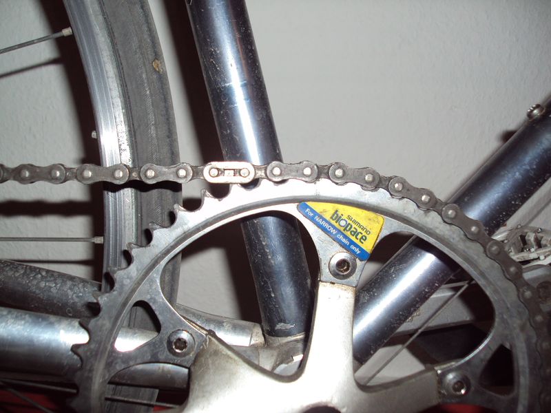

nach dem verpflanzen von LRS und Schalte von einem aufs andere Rad habe ich regelmäßig chainslaps wenn ich im Leerlauf rolle. Vorher gabs das nicht, ich schließe den Leerlauf als Schuldigen daher erstmal aus. woran kanns liegen? falsche Kettenspannung? bei der Einstellung gemurkst (schaltet aber soweit sehr sauber )?

um die glaskugelskills nicht allzusehr zu beanspruchen...
ein paar bildas:
DSC00006.JPG [ 91.67 KiB | 72643-mal betrachtet ]
DSC00007.JPG [ 99.41 KiB | 72643-mal betrachtet ]
at mistfink: sry kenne das deutsche wort nicht, Kettenschlag ists wohl eher nicht. ?

Das Biopacekettenblatt hattest Du bisher nicht erwaehnt glaub ich, da zappelt die Kette von sich aus schon mehr.
Mach doch mal ein Filmchen.
BeitragVerfasst: Mo 25. Apr 2011, 15:54
Verstehe ich das richtig, daß die Kette hüpft, wenn die Kurbel _stillsteht_?
Vielleicht hakelt der Freilauf und will die Kette "schieben"?

Don ist auf der richtigen Fährte. Wenn die Kette hüpft, wenn die Kurbel
steht, ist der einzige Grund, der in meinen Augen in Frage kommt, der
Freilauf.
Wenn ich raten müsste, würde ich auf Dreck oder einen kleinen Fremd-
körper tippen, der willkürlich und zufällig die Reibung im Freilauf erhöht.
Eine zweite Ursache könnte ein zu großes Lagerspiel im Freilauf sein.
Wirklich wissen kann man das aber erst, wenn man den Freilauf überprüft
und bei Ausschluss des zweiten Falls geöffnet hat..

mhh heute also der freilauf wäre auch mein erster ansatzpunkt gewesen (normalerweise), aber es hat erst eingesetzt als ich den scheiss von einem aufs andere rad verfrachtet habe und mir ist nu auch zum 2. mal nach ner bodenwelle die kette abgesprungen. Das einzige was sich verändert haben könnte ist die Kettenspannung (da Rahmen ne nummer kleiner)
BeitragVerfasst: Di 26. Apr 2011, 17:47
Wenn sich die Kurbel nicht dreht, kann es nur der Freilauf sein - aber anscheinend dreht sich ja die Kurbel doch?
Das Biopacekettenblatt war auch vorher schon drauf beim Kurbeln?

@mistfink:
Och, so in der Phantasie sind ja noch mehr Dinge denkbar. Zum Beispiel eine falsch eingestellte "B-tension screw", die das obere Röllchen des Schaltkäfigs auf dem Ritzelpaket aufliegen läßt. Gibt auch lustige Kettenmistführungseffekte.
BeitragVerfasst: Di 26. Apr 2011, 19:35
Aber wenn die Kette steht, ist das immer noch egal, was der ganze
Klimbim drumherum macht.
Insofern der Effekt nur eintritt, wenn der LRS in einem anderen Rahmen
eingebaut ist, würde ich 2 mögliche Ursachen überprüfen:
1) Sind die Ausfallenden parallel? Wenn nicht, kann das eine Vorspannung
der Achse und nachfolgend eine ungleichmäßige Belastung der (Konus)Lager
im Freilauf nach sich ziehen. Ist einer der Lagerringe nur an einer Seite zer-
schrabbt, könnten Kettenschläge die Folge sein.
2) Ist die Vorspannung der Schnellspanner bzw. Spannachsen zu hoch? Manche
Naben verändern trotz Kontermuttern auf den Konen die Vorspannung und damit
das Lagerspiel, wenn sie in einen Rahmen eingebaut werden. So mancher Schrauber
stellt bzw. kontrolliert das Lagerspiel daher erst, wenn das Laufrad schon im Rahmen
eingebaut und festgeschraubt ist. Das gleiches auf für das Lagerspiel des Freilaufs
gilt, wäre mir neu aber prüfen würde ich es dennoch.
Wenn das alles nichts hilft, würde ich nochmal prüfen, ob die Kettenschläge auftreten,
egal auf welchem Ritzel die Kette hinten liegt. Wenn das auch egal ist, bleibt nur den
Freilauf zu öffnen und das Innenleben zu inspizieren. Wenn nicht, dann würde ich den
Freilauf trotzdem mal öffnen und das Innenleben mal inspizieren ;)
BeitragVerfasst: Di 26. Apr 2011, 19:38
einzige veränderung der Hardware im Antrieb ist das Kettenschloss (und das Tretlager). Slaps gibts nur bei stillem Blatt. in welcher situation die kette abfällt ist mir nicht so bewusst, das ging so schnell, dass ich nicht mehr sicher bin ob ich grad gekurbelt habe oder obs blatt stillstand.
einstellungstechnisch wurde nur an den L R Schräubchen gedreht (also die das Parallelogram in seiner Reichweite begrenzen)
@ bob, thx wird nachher mal alles überprüft (mal abgesehen vom Freilauf, weil den bekomm ich mit meinem werkzeug net auf bzw ab)
BeitragVerfasst: Di 26. Apr 2011, 19:42
@RBT:
Das obere Schaltwerksröllchen schrammt aber in verschiedenen Gängen nicht direkt am Ritzelpaket?
Bevor Du tatsächlich den Freilauf auseinandernimmst (beware: 256 funny little balls inside) prüf' doch erstmal, ob Du vielleicht doch das Ritzelpaket verkantet aufgesetzt hast und dadurch das innerste Ritzel vielleicht am "Nabenteil" der Freilaufnabe schrammt, also die Freilaufeigenschaft gehemmt wird.
Ach ja, und wenn Du's gar nicht geregelt kriegst, könnte es vielleicht auch einfach ein Hinweis einer außerirdischen Instanz sein, dass Du zukünftig fixed fahren solltest...
BeitragVerfasst: Di 26. Apr 2011, 19:53
Der Einwand von Dan ist vollkommen berechtigt: den Freilauf zu öffnen
ist nur etwas für Leute mit einer Engels-Geduld und einer Valium-Hand.
Der Schritt sollte tatsächlich allerletzte Wahl sein.
Wie "stark" sind denn die Kettenschläge? Hast Du vielleicht die Möglich-
keit, ein (Handy)Video davon zu machen? Das wäre zur Klärung sicher
sehr hilfreich.

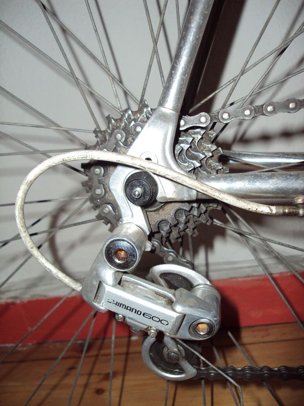

Und zwar wird bei der Kassette immer wieder in größere Gänge (zu kleineren Ritzel) geschalten, ohne dass ich das will. Also entweder die Schaltung funktioniert zu leicht, oder die Rückstellfeder zieht zu fest?
Kann mir hier jemand sagen woran ich schrauben sollte, kenn mich mit so alten Schaltungen recht wenig aus.
http://dl.dropbox.com/u/2891864/Foto%20 ... 4%2017.jpg
