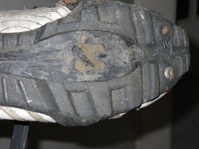

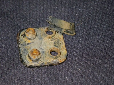

Mein verdammter Schuh, schon zum 2. Mal. Beim nächsten Mal gibts Geld zurück :)

Dateikommentar: Die Platte...
IMGP2204.JPG [ 216.06 KiB | 7169-mal betrachtet ]
Dateikommentar: ...ist rausgerissen.
IMGP2205.JPG [ 170.56 KiB | 7169-mal betrachtet ]

Welcher Schuh ist das?

DIADORA X-TRAIL EVO, siehe Link im Post

NullNullSix hat geschrieben:
So ganz neu sieht der auch nicht mehr aus. Hast Du vielleicht die Schrauben zu fest angeballert? In der Tour hatten sie gerade Schuhe getestet, auch wie uebel sie einem das zu fest anziehen nehmen.

nope, ich hab immer mal widder eine verloren, weil sie nicht fest genug waren.
Der rechte Schuh sah auch noch top aus.

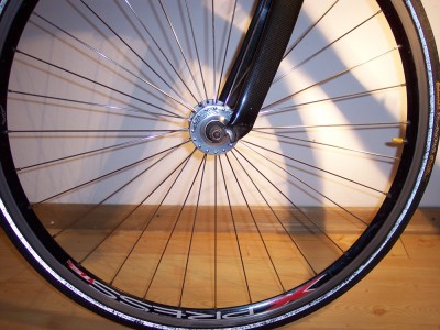

War jetzt nicht erst neulich, dass ich das gute Stück schrottete, aber nun mal n Bild gemacht.

nervig wenn man sonntag-abends bei der radpflege bemerkt das die gabel gebrochen ist.
wie konnte das passieren? schrauben zu fest angezogen? war eigentlich selten da vorne zu gange. 1 platten in den letzten 3 monaten...
gabel.jpg [ 782.76 KiB | 7042-mal betrachtet ]

es hatte sich jedenfalls angekündigt. freitag hörte ich schon merkwürdige geräusche vom vorderrad.
vorhin dann etwas dran gerüttelt und spiel bemerkt. beim ansetzen des schraubenschlüssels bog sie sich wie butter.
auf jeden fall glück gehabt...
BeitragVerfasst: So 14. Mär 2010, 23:00
Jup, auch von mir Gratulation an Deinen Schutzengel und gleichzeitig
herzliches Beileid für Deine verstorbene Gabel.
Die Gabel ist aus Carbon, gebrochen ist aber der Metalleinsatz am Ausfallende.
Habe ich das richtig gesehen?
Eigentlich kann ich mir kaum ein Szenario vorstellen, bei dem Dich die Schuld für
das Versagen trifft. Man müsste nochmal beide Bruchstellen im Detail sehen aber
für mich sieht es nach Materialermüdung aus. Kannst Du abschätzen, wie viele
Kilometer die Gabel gesehen hat?
BeitragVerfasst: So 14. Mär 2010, 23:14
Beiträge: 480
ja richtig. sie ist ganz unten am ausfallende gebrochen.
5000km wird sie geraade mal erlebt haben schätz ich.
evtl hat ein heftiger sturz vor 2 wochen damit zu tun. bin in höherem tempo beim spurwechsel auf einer hauptverkehrsstrasse in ein tiefes schlagloch geraten, welches ich bis dato nicht kannte... :13:
hat mich ordentlich abgeworfen und dem vorderrad ein übles ei verpasst. damit bin ich ca eine woche gefahren bis ich es zentrieren ließ.
war der sturz die ursache? oder die vielen km mit dem schlag in der felge?
