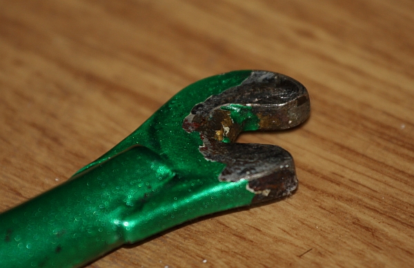

Hat schonmal jemand gesehen, dass die Gabelausfallenden mit einem Stückchen Metall (in meinem Fall wohl auf Grund der Farbe Messing) "aufgefüllt" wurden?
Da hat sich der Herr Robert Beck vermutlich beim Gabelbau verrechnet und das Vorderrad hat doch nicht mehr in die Gabel gepasst...

e[nt]e hat geschrieben:
Den Satz versteh ich nicht, lass Bilder sprechen.

Hatte ich vorhin schon versucht, allerdings erkennt man das auf den Bildern nicht sooo gut...ich versuch's gleich noch mal.
BeitragVerfasst: Do 21. Okt 2010, 17:38
In die Ausfallenden der Gabel wurde ein Stück Metall so eingesetzt, daß
das Rad ein wenig weiter vom Gabelschaft weg steht und eine Bremse
paßt. Würde der Einsatz fehlen, griffe die Bremse selbst in der kürzesten
Einstellung "unter" die Bremsflanke.
26 Zoll gabeln werden manchmal so "umgearbeitet", damit 28 Zoll Räder
passen, ohne an der Gabelbrücke bzw. dem unteren Ende des Gabelschaftes
zu schleifen. Die "Lösung" ist aber nur möglich, wenn die Ausfallenden der
Gabel genug vertikalen Platz bieten. Solange die Achsmuttern bzw. die Schnell-
spanner noch ganz aufliegen, würde ist dagegen nichts einzuwenden.
Wenn die Einsätze lose und nicht eingelötet sind, ist es bei jedem Reifen-
wechsel eine ziemliche Fummelei, die beidseitig wieder rein zu bekommen...

bob versteht mich ;)
Allerdings trifft das mit der Bremse in diesem Fall nicht zu, da Bahngabel ohne Bohrung.
gabelausfaller.jpg [ 167.16 KiB | 83032-mal betrachtet ]

:häh: ich sehe da nur das ausfallende der gabel...wo soll denn da das stück "distanzmetall" sein?
BeitragVerfasst: Do 21. Okt 2010, 18:48
Ich sach ja man erkennt nichts...
gabelausfaller.jpg [ 26.72 KiB | 83025-mal betrachtet ]
BeitragVerfasst: Do 21. Okt 2010, 18:51
ahhh ich verstehe...wer weis vll hat er auch was re(bi)cycelt was in der werkstatt noch rumlag...früher improvisierte man doch eher, bevor man etwas wegwarf... :roll:

hast du ne Rundfeile Zuhause ?
Sind 5 Minuten Arbeit...
BeitragVerfasst: Do 21. Okt 2010, 19:04
Aber was soll das gewesen sein?
Eine 26" Bahngabel?
Ohne dieses Stückchen Metall hätte da definitiv kein 28" Laufrad reingepasst...

Wobei das 25er Reifen sind.
@µders: Aaargh...nee du, das bleibt so...
Wollte ja nur wissen, ob das öfter mal vorkommt, dass auf diese Weise an der Gabel rumgebastelt wird.

Die "clearance" ist doch extrem, und für 19mm Dackelschlitzer ausgelegt.
Klar, dass man bisschen basteln braucht, wenn man es auf der Straße
fahren will.
Wenn den Vr schief steht, dann kannst du es via Feile etwas "zentrieren"
