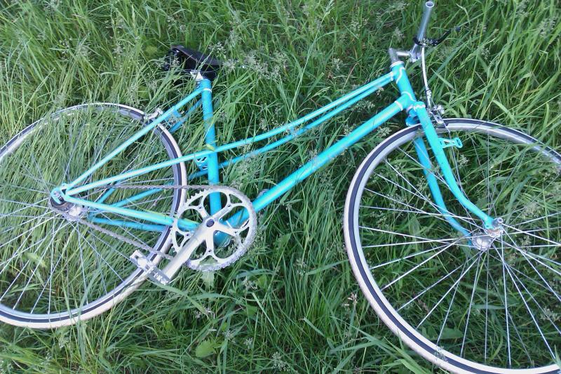

Resteverwertung: 590mm Felge von einem alten Damenrad musste mit einer Sturmey-Archer Getriebenabe ( finde ich schon recht derb) aus einem 559mm Rad verbunden werden, hierzu standen passende konifizierte Speichen aus der Restekiste bereit. Ging nicht. Felge ging putt. Wäre sowieso Müll gewesen.
Person wurde von einem Singlespeedlaufradsatz überzeugt wozu in der Folge eine Shimano 600 Vorderradnabe und eine alte Maillard Schraubkranznabe mit billigen aber neuen 622mm Felgen verbunden wurden, was den Vorteil hatte, dass kurzschenkelige Bremsen verwendet werden konnten. Räder laufen laut Augenzeugenberichten immer noch gut und rund. Und der Rest des Fahrrads ist auch schön geworden:
Man beachte die Carbonhebelchen aus dem CNC-Ausverkauf. "Hey du sparst 2 Gramm am Lenker"
