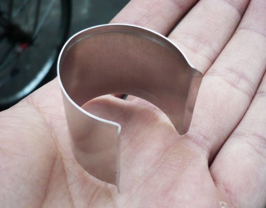

ohne die schlauchdiskussion unterbrechen zu wollen eine kleine rückmeldung zu
meiner lenker-vorbau-frage:
1- das 0,3mm-alublech von modulor hat perfekt gepasst, mMn sehr zu empfehlen
2- ich hatte erst versucht, einfach einen kleinen blechstreifen zwischen vorbau
und lenker zu fummeln, der ist mir aber immer verrutscht -> bild 1
3- was dann gut funktioniert hat, war, die enden etwas umzukannten, dadurch
können diese nicht mehr aus dem schlitz, wo die schraube sitzt, rausrutschen.
(nur als tip, falls ich nicht der einzige bin, dem das zunächst nicht klar war) -> bild 2

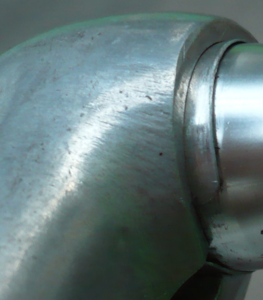

4- auf bild 1 sieht man am vorbau feine riefen. haltet ihr diese für zeichen eines
sich ankündigenden bruchs? oder ist das harmlos?
