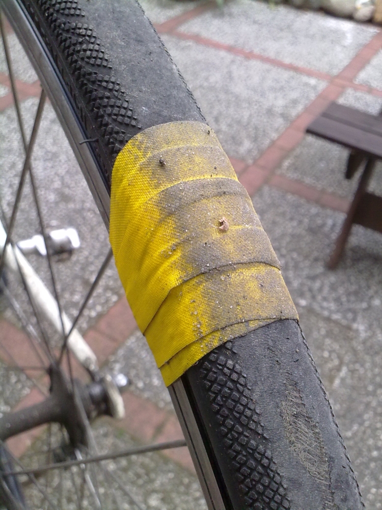

Reifen. Und dann der Schlauch.
Die 4km bis zum Ziel gingen so dann noch...ohne Schlauchwechsel!
Jetzt ist Plastikfolie (Schokolade, kiwi...) drin und hält hoffentlich noch ein bisschen...
verband.jpg [ 558.33 KiB | 12085-mal betrachtet ]
BeitragVerfasst: Mi 27. Jul 2011, 19:48
Das mit Klebeband geflickte Stueck ist noch der vertrauenserweckenste Teil von dem Mantel - fuer den Rest wirst Du einige Tafeln Schokolade essen muessen. :roll:
BeitragVerfasst: Mi 27. Jul 2011, 19:54
Rubino am Profil erkannt?
BeitragVerfasst: Mi 27. Jul 2011, 20:12
Welches Profil?
Eher am Fadengeflecht der Karkasse - sollen wir fuer Dich sammeln? :mrgreen:
BeitragVerfasst: Mi 27. Jul 2011, 20:16
ich schmeisse reifen schon bei weniger weg, ich schau mal in der rumpelkiste, bei schnitten fliegen die schon weg oO. ich mach maln entencarepaket fertig oO
BeitragVerfasst: Mi 27. Jul 2011, 20:22
Der hält noch! Mindestens bis zum Wochenende!
