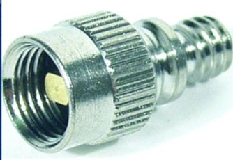

Gibts doch in quasi-fertig, gerade gefunden:
>> MESSINGSCHLAGER Ventiladapter AV-AV 90° Winkel <<
>> Alligator Ventilverlängerung 90 Grad AV <<
>> Druckluftanschluss Ventiladapter POWAIR0262 <<
>> Ventura, Ventiladapter, von A/V auf D/V (519912), mit Rückschlagventil << (das Rückschlagventil lässt sich sicher zerstören, abgesehen davon, daß ich einen ähnlicher Adapter mit gänzlich untauglichem Rückschlagventil hatte, sch*****, wo ist der?)
>> Ventiladapter BNC [31-130009] <<
>> Fahrrad Ventil Adapter Ventiladapter BNF <<

Ja, die Ventiladapter muessten tun, sollte ich auch noch irgendwo in der Druckluftkiste haben.
Muss suchen.
 Betreff des Beitrags: Re: Ventilkappe zum Luft ablassen?
BeitragVerfasst: Do 3. Sep 2015, 23:09
Bei CNC bestell ich sowieso gerade:
http://www.cnc-bike.de/product_info.php ... ts_id=9241
1,50€ , korrekter Preis - ein Rueckschlagventil muss da auch sicher noch raus.

quick&dirty-Loesung gegen Kaufloesung fuer 1,50€, bei der Kaufloesung popelt man noch das Rueckschlagventil mit der Nadel raus.
Ich hab noch den Franzventilschnuffel abgedremelt.
