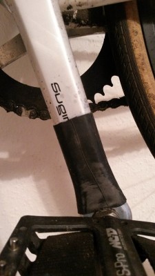

Danke @per für den Gedanken der übertriebenen Kraft beim Festschrauben!
Klingt absolut nachvollziehbar und wird von mir fortan beherzigt.
Zur Vermeidung des Kurbelarmabriebs durch Schleifberührungen fahre ich momentan mit Gummi:
sugino in gummi.jpg [ 119.12 KiB | 40554-mal betrachtet ]
Kein Kandidat für den Schönheitswettbewerb und vllt auch übertrieben, aber ich fühl mich momentan gut damit...
