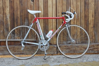

Was haltet ihr von diesem Rad mit campanolo victory Schaltung. Unbenutzt. Hier einmal ein Bild und einmal ein Foto der Anbauteile:
image.jpg [ 241.51 KiB | 4700-mal betrachtet ]
image.jpg [ 116.86 KiB | 4700-mal betrachtet ]

hängt dann vom preis ab ;)

Beiträge: 20
500€. Würde noch einen neuen Lenker und andere Hebel sowie neue Schwalbe Bereifung mit kevlar pannenschutz Kriegen
Das Rad ist übrigens unbenutzt. Kam aus einem Laden aus Frankreich. War immernoch im Lager im Karton.
