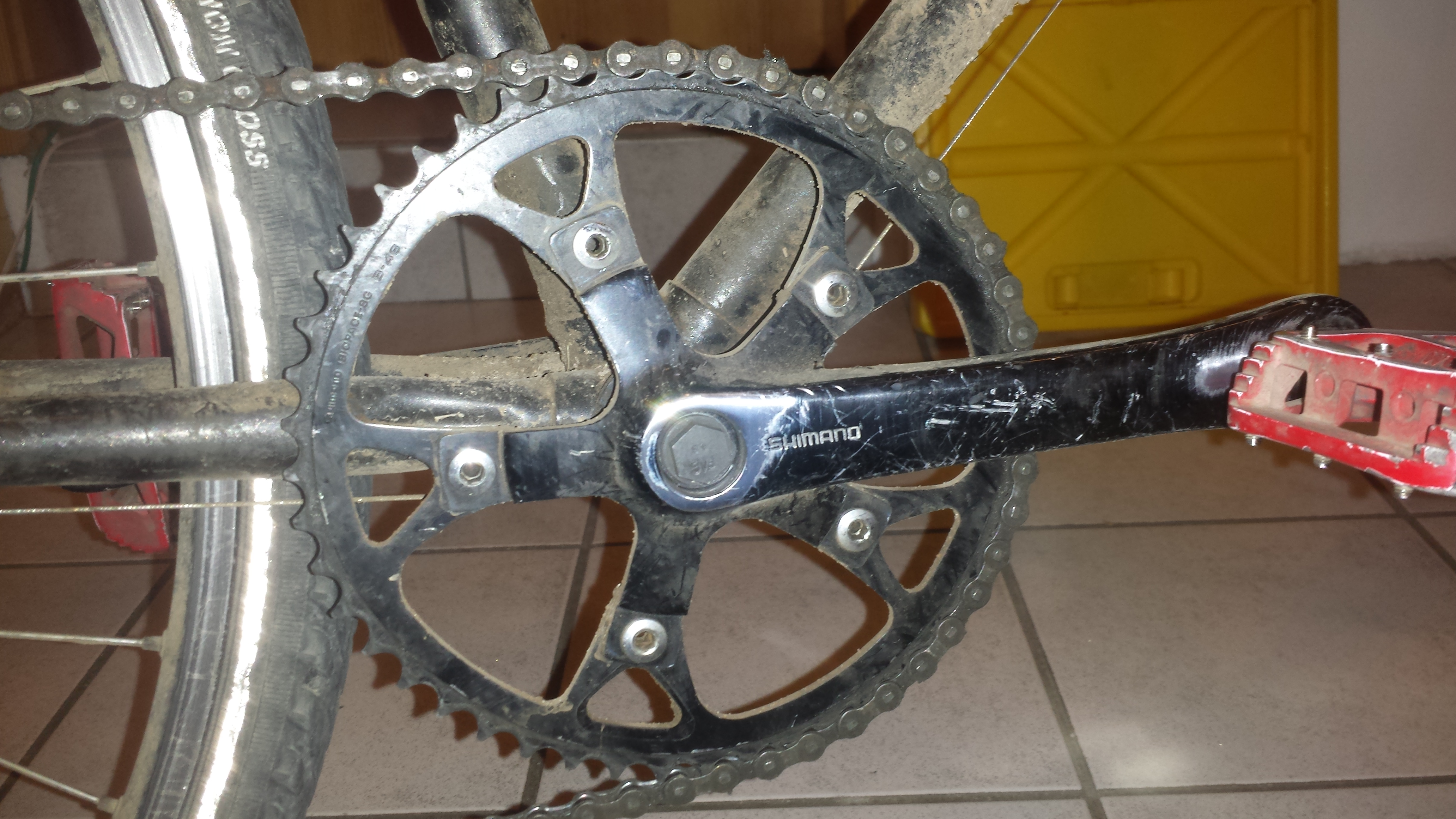

Hab auf meinem Pendelradkilometerfresser den Umwerfer + Schaltmimik vorne abgemacht und das 51er Kettenblatt in die Mitte gesetzt, 7fach hinten ist mehr als ausreichend und wuerde ich auch noch weglassen, wenn ich horizontale Ausfaller haette.
Dummerweise wirft es mir jetzt vorne immer wieder in den unmoeglichsten Momenten die Kette runter, auf 20km passiert das zweimal und ich kann nicht herausfinden, woran es liegt. Kettenspannung passt, allerdingst ist das Biopace Kettenblatt (ja, ich liebe Biopace!) schon ziemlich runtergerissen.
Da ich das Rad ja nie putze und die Kette eifrig oele (viel hilft viel!), haengt da immer so dicke OelStaubDreckPampe drauf...und spaeter an den Fingern. Wirft's mir die Kette rechts runter und ich merk das gleich, dann krieg ich die mit dem Schuh tatsaechlich da wieder draufgefaedelt...wenn ich die schwarzen anhabe, dann ist das ok...
Hat jemand 1x7 ohne Narrow-Wde ohne gelegentlichen Kettenabwurf auf der Strasse erfolgreich am Start oder muss ich vorne doch wieder irgendwelches Antiabwerfgeraffel (Umwerfer, Kettenfuehrung...) dranfrickeln?

Das Kettenblatt hat wie viele Kilometer runter? alle Kettenblattschrauben fest? Bzw vorhanden? So was fällt auch mal ab
und wie viele Kilometer hat die Kette runter. Wenn beides ausreichend ab gelutscht ist … .
BeitragVerfasst: Mi 24. Okt 2018, 19:57
Ok danke, das Kettenblatt ist total runtergefickt...Kette natuerlich auch - muss neu, kann mich nur schwer von Biopace trennen. Altherrenblaetter. Muss wohl mal nach NOS-Shit suchen, ausser mir mag die glaub ich niemand.

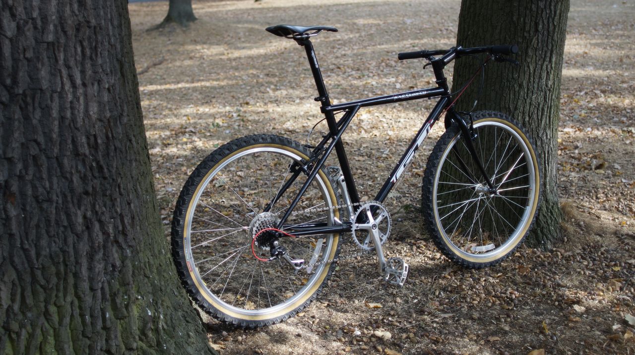

BeitragVerfasst: Do 25. Okt 2018, 21:40
_DSC8995.JPG [ 230.88 KiB | 53413-mal betrachtet ]
jo 7fach gayt ;) aber s ohne biopacegedöns

BeitragVerfasst: Fr 26. Okt 2018, 18:34
Wie unschwer zu erkennen ist, ist 1. die Kette total am Arsch und 2. das Kettenblatt auch nicht mehr so der Knaller.
IMG_20181026_192940.jpg [ 2.89 MiB | 53405-mal betrachtet ]

ich habe mich auch mal mit 1x7 versucht, auch mit ständig abspringender Kette unfahrbar. Kette war neu und das Kettenblatt war ein echtes Singel ohne Schalthilfen. Das liegt wohl an den modernen, flutschig leichtgängig gefederten Schaltwerken. Die Kette schlägt da oft bis zur Kettenstrebe, und entsprechend läuft sie eben nicht immer sauber aufs Kettenblatt.
Für die Fans des einfachen Kettenblatts wurde deswegen das Narrow-Wide-Kettenblatt erfunden, und weil das nicht immer reicht, haben die Schaltwerke Reibungsbremsen bekommen ("Clutch"), damit sie eben klemmen wie "Früher (TM)".
BeitragVerfasst: Mo 12. Nov 2018, 21:43
planet hat geschrieben:
...Die Kette schlägt da oft bis zur Kettenstrebe, und entsprechend läuft sie eben nicht immer sauber aufs Kettenblatt.
Yepp, Du hast es - es ist das Schaltwerk. Hab neue Kette und neue Kassette drauf, das Kettenblatt ist immer noch runter, aber das Problem ist das Schaltwerk. Auf dem Montagestaender laesst sich das auch simulieren.
Kurbeln, Schaltwerk spannen und schlagenlassen, nach ein paarmal schert es die Kette oben vom Blatt weil die Kette schlenkert.
Muss wohl doch den Umwerfer wieder dranfricken oder eine Fuehrung basteln, narrow wide gibt's in Biopace nicht, zuminest nicht fuer olle 5-Loch-Kurbel.

Hab den Umwerfer eben wieder drangefrickelt, ist zwar unbefriedigend, aber der Kettenabwurf nervt.
Man faehrt auch ganz anders. Das passiert vorwiegend bei Randstein hoch und solchen Aktionen, da knallt das Schaltwerk, die Kette schwingt in alle Richtungen und wuppt sich flink da runter, denke bei Biopace schert das je nach Lage des Eis noch krasser ab. Wenn man dann ahnt, dass es wieder passiert, tritt man nach dem Huepfer kurz zurueck, das ist aber alles irgendwie nicht so geil und wird manchmal auch gefaehrlich.
