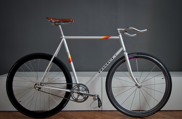

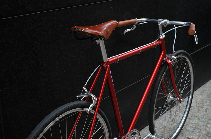

5) Es soll kein Fixie sondern Singlespeed mit Bremsen werden.
6) Tiefbettfelgen sehen sehr nett aus. Habt ihr da Empfehlungen für mich?
7) Mein Fahrrad Poste ich am Sonntag wenn ich wieder zuhause bin.
8) "Ziel" (Inspiration) des Umbaus ist folgendes Bike (Der Lenker soll anders sein, und als Sattel ein B17 Imperial Brooks)
9) Bzgl des Lenkers und der Bremsen siehe rotes Bike
Ihr habt hier einen netten humor. Passt!
Lg

BeitragVerfasst: Fr 11. Aug 2017, 11:01
Registriert: Mi 10. Aug 2016, 18:48
Beiträge: 41
Felgen der Hersteller Velocity und H Plus Son sind derzeit die üblichen Verdächtigen im mittleren Preissegment. Wenn Geld (und ggf. Haltbarkeit) keine Rolle spielt, finden sich bei Herstellern wie Hed, Enve etc. sehr schöne Carbon-Felgen.
Willst Du Dir die Läufräder mit Felgen, Speichen, Naben etc. selbst bauen (lassen) oder fertige Laufratsätze kaufen?
Gute Felgen auf billigen Naben sind z.B. wohl eher herausgeworfenes Geld.
Wenn das Rad nicht beruflich genutzt werden muss, kannst Du Dir auch mal Gedanken über Schlauchreifen (inklusive der dafür notwendigen Felgen) machen. Das dürfte die street-credibility vor'm Eiscafé nochmal deutlich steigern.

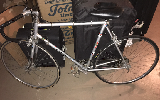

hier ein Bild von meinem "Renner" im noch sehr schlechten Zustand.
Glaube es ist ein 1976 PR10 aber belehrt mich bitte eines besseren.
Weiss jemand ob die Ritzel hinten gesteckt oder geschraubt sind?

BeitragVerfasst: Sa 12. Aug 2017, 13:38
sieht aus als wäre er dir eh zu groß und zwar reichlich...
in klassischen geos hat man eigentlich mindestesn 10cm luft zwischen sattelnase und rahmen. hochprofilfelgen machen ausm rad auch nen ziemlich panzer - "spritzig" ist dein fahrerlebnis dann nicht mehr. sollte man sich gut überlegen.
BeitragVerfasst: Sa 12. Aug 2017, 15:06
Registriert: Do 10. Aug 2017, 08:14
Beiträge: 16
Danke für deinen Kommentar. Ich bin gerade Umgezogen und das Rad ist daher noch nicht eingestellt (daher tiefer Sattel). Bei 1.87 auf einem 58 Rahmen denke ich sollte das mehr als passen huhu...
Interessant, ich wusste nicht das es sich mit solchen Felgen schwerfälliger fährt. Das sollte ich def berücksichtigen!!!

Mach mal ein Photo, auf der man den Antrieb auch sieht ;-)
BeitragVerfasst: Sa 12. Aug 2017, 17:53
masse machts in alle richtungen kacke. mehr energie zum beschleunige, längerer bremsweg, größerer widerwillen die richtung zu ändern.
BeitragVerfasst: Sa 12. Aug 2017, 23:08
Beiträge: 41
Mit anderen Worten: Besorg Dir einen möglichst leichten Laufradsatz. Bei rotierender Masse ist das Gewicht der Nabe weniger relevant als das Gewicht der Felgen (und der Reifen). Tiefbettfelgen machen aerodynamisch schon Sinn, dürften in Deiner Preisklasse aber einfach zu schwer sein, als das sich damit ein vernünftiges Fahrverhalten einstellen würde.
Warum fragst Du, ob Du einen Schraubkranz hast? Das ist nur relevant, wenn Du mit einem Umrüstsatz Dein bestehendes Hinterrad auf Single-Speed umstellen willst.

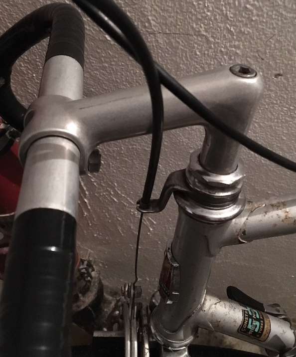

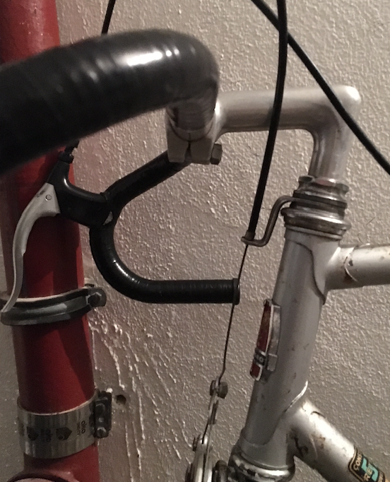

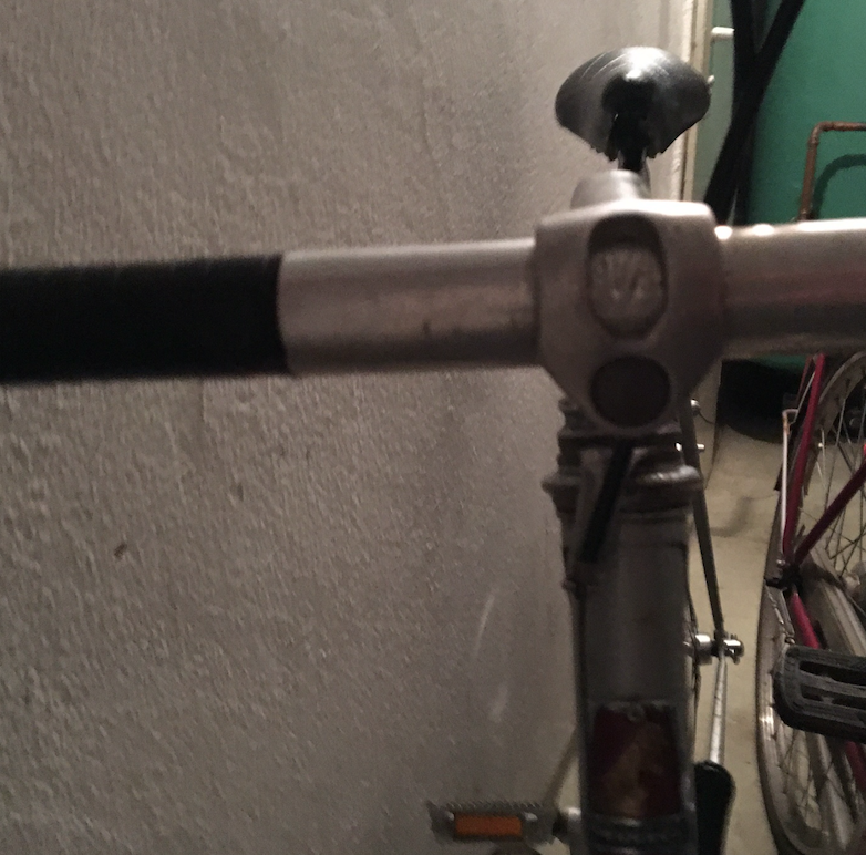

Eine super wichtige Frage: Möchte den Lenker wechseln und gerne den vorhandenen Vorbau nutzen. Jedoch kriege ich nicht heraus wie gross die Lenkerklemmung ist. Alternativ könnte ich den Vorbau tauschen, aber weiss nicht welche masse die Gewindegabel hat.
Das Peugoet Rad dürfte 1976 Baujahr sein, vllt. ein PR10.
Hier ein paar Bilder.
VIELEN DANKKKKKKKKKK! IHR SEID KLASSE!
Screen Shot 2017-08-13 at 1.17.24 PM.png [ 1.02 MiB | 43816-mal betrachtet ]
Screen Shot 2017-08-13 at 1.17.36 PM.png [ 769.45 KiB | 43816-mal betrachtet ]
Screen Shot 2017-08-13 at 1.17.49 PM.png [ 733.23 KiB | 43816-mal betrachtet ]

Du nimmst einen Papierstreifen und wickelst ihn um die Lenkerklemmung. Länge mit Lineal messen und
mit Formel für Kreisdurchmesser das von Dir gewünschte Ergebnis erhalten...
Alternativ Messschieber verwenden.
BeitragVerfasst: So 13. Aug 2017, 13:57
Beiträge: 16
Um den Lenker oder die Klemmung?
BeitragVerfasst: So 13. Aug 2017, 14:35
Beiträge: 41
Dort, wo du den Durchmesser in Erfahrung bringen willst.
