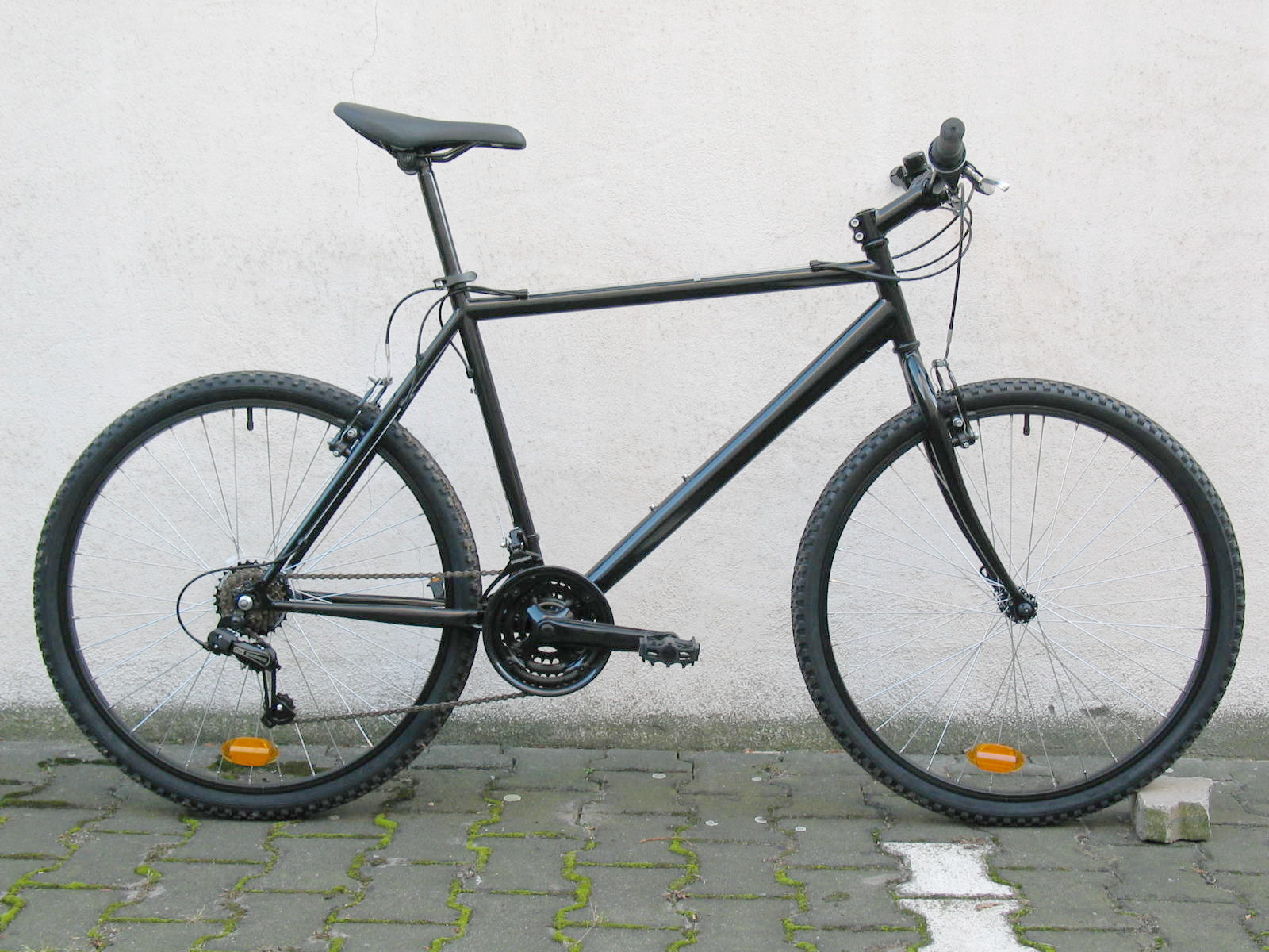

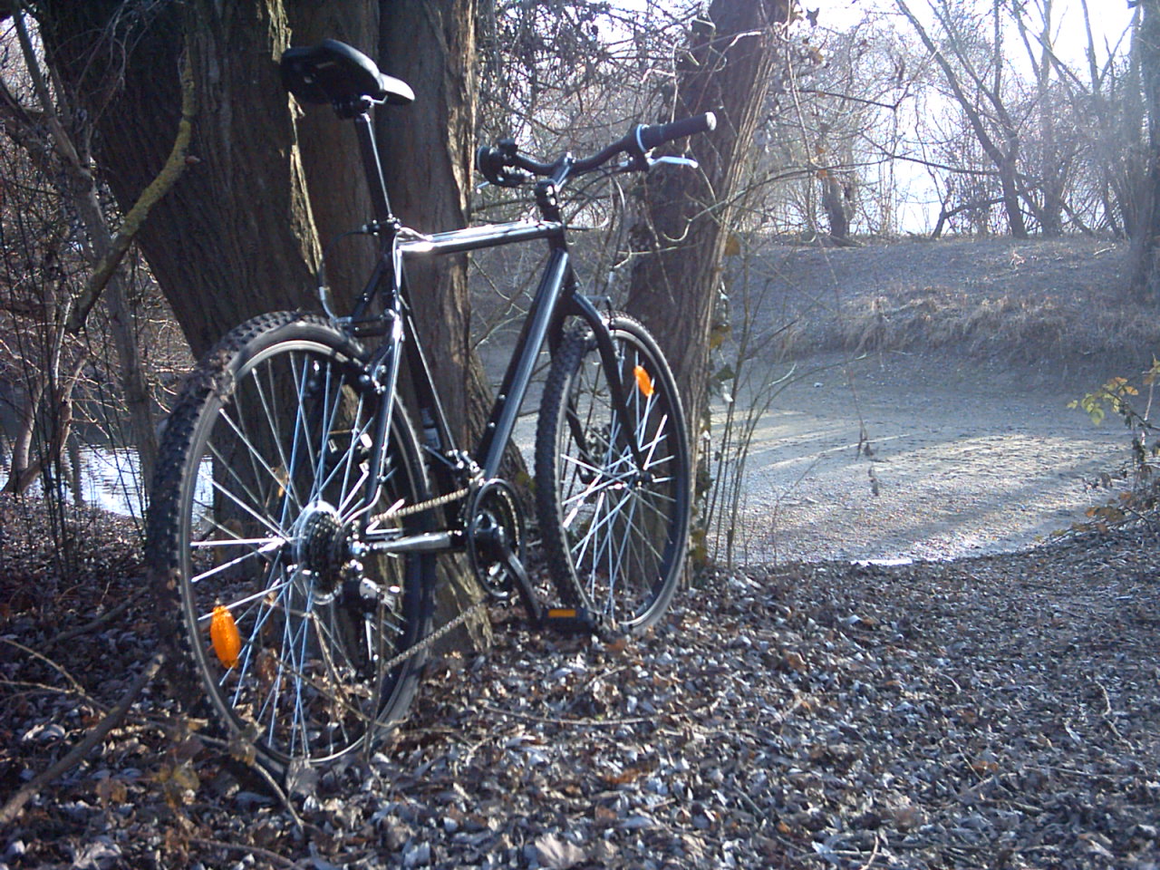

Ich habe fertig :D
steinreiter11.JPG [ 405.76 KiB | 27706-mal betrachtet ]
steinreiter7.JPG [ 404.83 KiB | 27706-mal betrachtet ]
steinreiter2.JPG [ 508.27 KiB | 27706-mal betrachtet ]
steinreiter7175.JPG [ 297.94 KiB | 27706-mal betrachtet ]
steinreiter7166b.JPG [ 375.2 KiB | 27706-mal betrachtet ]
steinreiter7164b.JPG [ 389.67 KiB | 27706-mal betrachtet ]
hat sich doch das linke Pedal verdreht :ohno: ...und das Vorderrad, na, nächstes mal :lol:

Istn Scheissmoped keine Frage.....aber ich hab mir das wesentlich schlimmer vorgestellt....so rein optisch mein ich.

Hahaha...hab laut gelacht eben. :daumen:
Optisch finde ich die Moehre gar nicht so schlecht, danke fuer den Thread - gefaellt.
Gripshifter sind fuer mich ein No-Go, muesste ich sofort wechseln.

Bildhat mittlerweile 2 gute Bremsen und Bremsgriffe und einen Riser-Lenker
