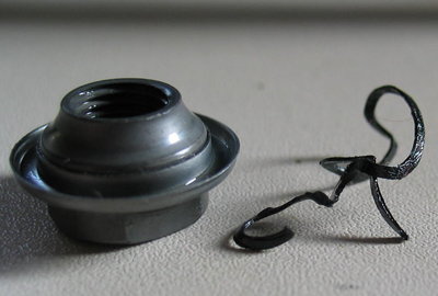

Doch die Achslager machen Geräusche, es klingt ein bisschen nach einem Sandkorn. Also Lager auf, das fängt ja gut an...
Es ist kein Sandkorn, das war in der Nabenhülse:
cbild1span.JPG [ 91.08 KiB | 52728-mal betrachtet ]
Die Nabe ist komplett aus Stahl und komplett lackiert. Die Kugeln haben sich ihren Weg freigewalzt, der fehlende Lack ist im Fett.
cbild2lagerschale.JPG [ 151.02 KiB | 52728-mal betrachtet ]

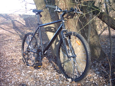

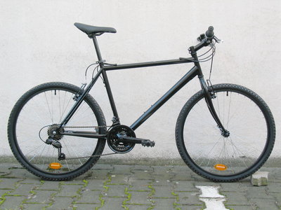

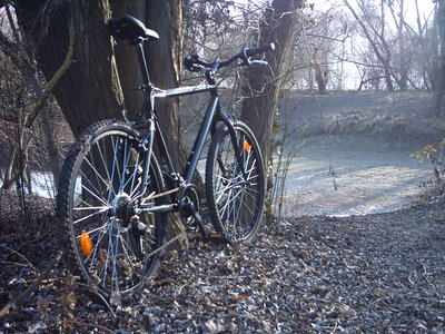

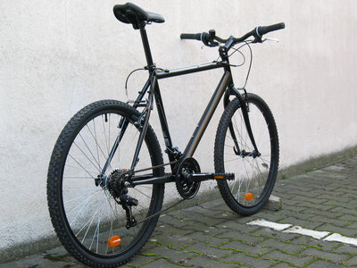

Ich bin mit Mistfink und hätt als Abschluss dann doch gern noch n Bild, oder 3-4 Bilder. :adas
 Betreff des Beitrags: Re: steinreiter 129
BeitragVerfasst: Mi 15. Feb 2017, 17:11
Ich habe fertig :D
steinreiter11.JPG [ 405.76 KiB | 52603-mal betrachtet ]
steinreiter7.JPG [ 404.83 KiB | 52603-mal betrachtet ]
steinreiter2.JPG [ 508.27 KiB | 52603-mal betrachtet ]
steinreiter7175.JPG [ 297.94 KiB | 52603-mal betrachtet ]
steinreiter7166b.JPG [ 375.2 KiB | 52603-mal betrachtet ]
steinreiter7164b.JPG [ 389.67 KiB | 52603-mal betrachtet ]
hat sich doch das linke Pedal verdreht :ohno: ...und das Vorderrad, na, nächstes mal :lol:
bontrager_gusset.JPG [ 109.93 KiB | 52601-mal betrachtet ]
Hommage an Keith Bontrager, ein Gusset vom Steuerrohr zum Unterrohr
