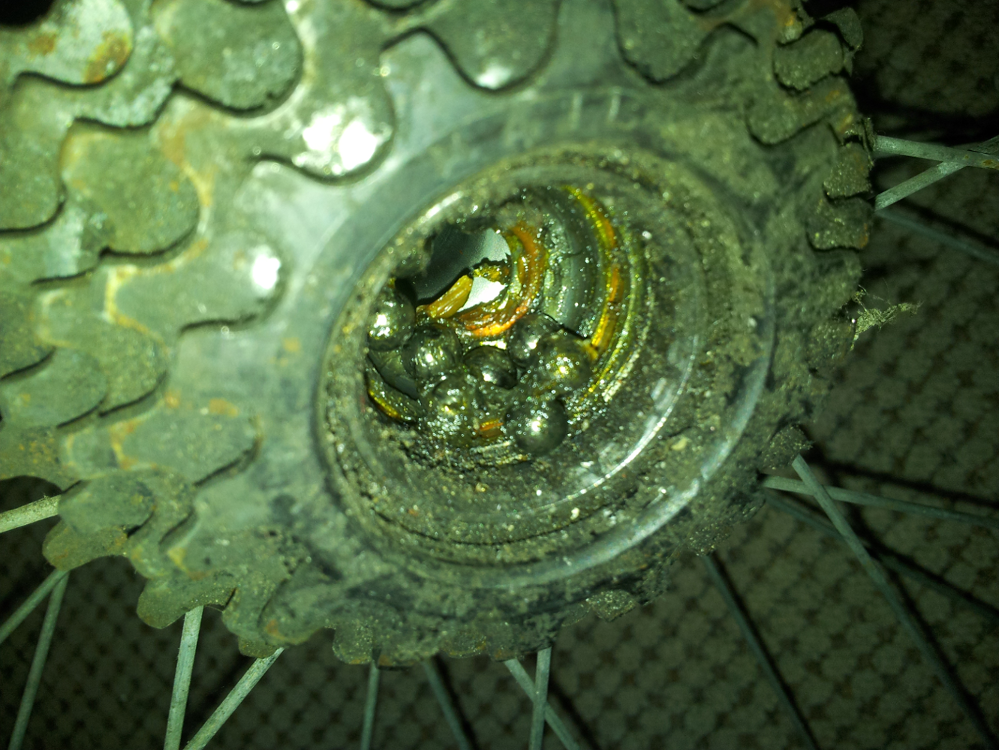

Jetzt habe ich aber vor einiger Zeit ein (altes!) Hercules Rennrad vom Dachboden vermacht bekommen. Also dacht ich mir ich versuche es noch dieses eine allerletzte Mal! Kann ja nicht so schwer sein das Ding auseinander zu nehmen und ein SSP draus zu machen. HAHAHA. Is' klar. Mittlerweile bin aber schon wieder so weit das Teil auch in den Fluss zu schmeißen.
Das ganze Gedöns wie Lampen ab, Schalthebelkram ab, Bremsen ab ...alles kein Problem. Aber ich bekomme den Zahnkranz hinten nicht runter.
Habe schon gesehen der eine macht das mit nen Hammer und Meißel, weil er nen Verschlussring mit so ner runden kerbe hat und das dann wohl geht. Hab ich aber nicht.
Der andere sagt ich brauch so nen Abzieher. Ich also Innendurchmesser, von dem was ich glaube der Verschlussring ist, gemessen - ungefähr 32 mm. Dann nach 'nem Abzieher gesucht und zwei Stück bestellt. Beide zu kleiner Außendurchmesser - is' doch zum Mäusemelken, ich kann ja nun mal nur nach dem Aussendurchmesser suchen und wenn ich dann Werkzeug bekomme was zu klein ist, obwohl ich genau das Teil bestellt habe was auch gekommen ist, weiß ich auch nicht weiter. Frage 1: Was zum Henker brauche ich dafür für Werkzeug?
Ach ja, dann habe ich noch gelesen, das man uuuunbedingt die Achse ausbauen soll um den Zahnkranz ab zubekommen. Ich also Achse ausgebaut und zack kommen mir Kugellagerkügelchen entgegen - Frage 2: Ist das normal? Sieht jedenfalls so aus. Ich versuche mal ein Bild anzuhängen, mal schauen ob das klappt.
Ich meine, so ein Lager wie es man kaufen kann, habe ich natürlich schon mal gesehen - also so ein Teil "aus einem Stück" halt. Ist hier aber iwi anders. Für mich sieht das so aus, als werden die Kugeln da nur "reingeschmissen" und die Mutter, die konkav (oder konvex? :oops:) ist und somit genau auf das Lager passt, einfach nur draufgeschraubt und dann hält das. Frage 3: Kann das sein oder ist das Hinterrad jetzt schon Schrottreif?
Und dann habe ich nach endloser Sucherei glaube ich herausgefunden, dass es sich wahrscheinlich um einen Schraubkranz handelt. Sieht Optisch jedenfalls irgendwie so aus als wären die Kränze tatsächlich drauf geschraubt. Fragen 4-6: Kann ich damit überhaupt was anfangen - Vorausgesetzt ich bekomme den Verschlussring noch in diesem Leben geöffnet? Also Kann man daraus überhaupt ein SSP bauen? Wie funktioniert das dann mit den Spacern, müssen die auch "aufgeschraubt werden oder ... ?

Kranz+Lager.png [ 1.07 MiB | 37670-mal betrachtet ]

Sieht aus wie ein Mailard Abzieher.
Wird nicht mehr hergestellt weil die Produktion der Kränze
ein gestellt wurde. Selbst wenn du ihn ab bekommst
kannst du mit der Nabe wenig anfangen weil Schraubkranz
statt Steckkranz. Schmeiß weg.
Keil! Lager! schmeiß weg. Belese dich in Kettenlinien
... Ach schmeiß weg oder nimm es als Lehrstück das nicht wirklich
fahren wird weil Achsschenkellängen der Bremse nicht zum
Felgen durchmesser passen oder Bremshebel wegen inkompatibel
nicht wirklich für Bremsverhalten sorgen werden.
Oder die Kettenlinie Scheiße ist. Oder das Steuerlager mauke ist.

Das Hinterrad ist Tonne. Das ist seltenes Künstlerpech, das scheint wirklich einer der sehr seltenen Schraubkränze zu sein, die sich nicht destruktiv entfernen lassen. http://www.parktool.com/blog/repair-hel ... ve-removal (http://www.parktool.com/blog/repair-hel ... stallation). Ist aber egal, weil die Kettenlinie ein Umspacern und ein Redishing erfordert hätte (Nebenfrage 1). Der Rest wird eher Standard sein. Dazu zählt auch die Bremsengeometrie. Standardmäßig bremst sowas mäßig.

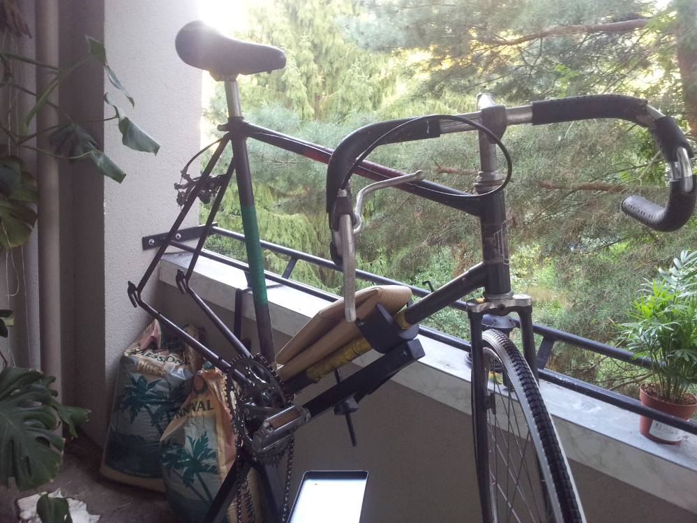

@ mistfink: Ich habe noch mal ein paar Bilder gemacht!
Erstes und zweites Bild ist von der Kurbel oben und unten.
Drittes Bild ist die ganze Gurke.

Dateikommentar: Dit janze Dingen.
Rad.jpg [ 478.68 KiB | 37625-mal betrachtet ]

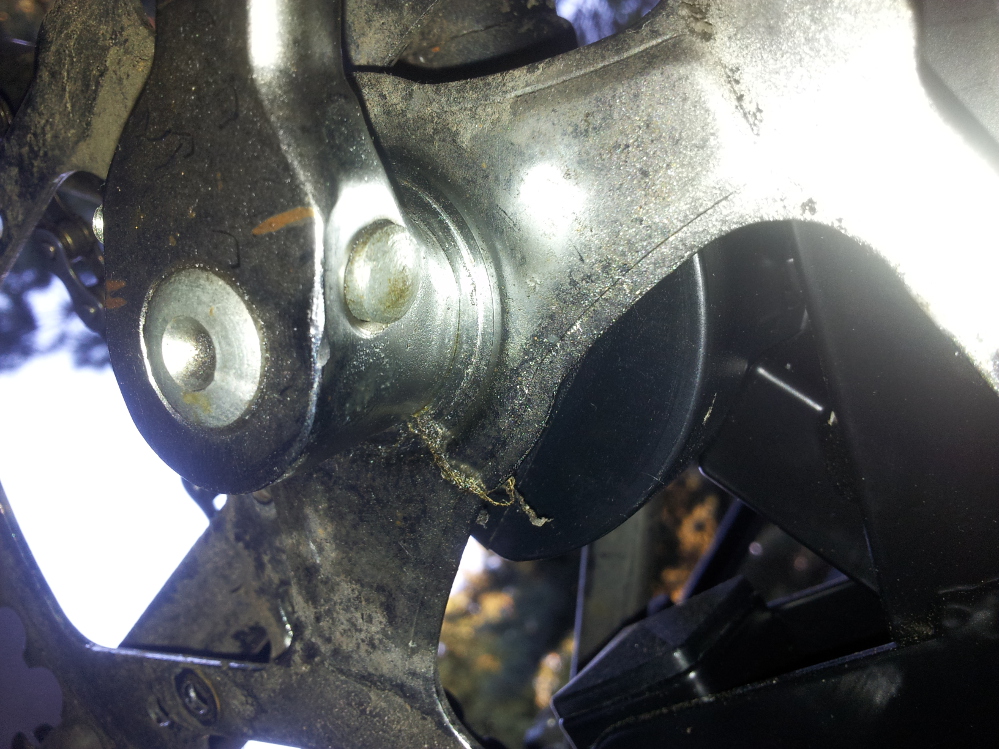

Dateikommentar: Der Kopf von der Schraube in der Kurbel.
Kurbel-Schraubenkopf.jpg [ 397 KiB | 37625-mal betrachtet ]
Dateikommentar: Die Schraube in der Kurbel.
Kurbel-Schraube.jpg [ 360.2 KiB | 37625-mal betrachtet ]

Ist die Sattelstütze fest? Bekommst du das Tretlager raus? Keillager
haben sich überlebt. Gibt es seit X Jahren nicht mehr. Willst du stressfrei fahren
nimm ein Vierkant lager was auch neue Kurbel bedeutet. Hält wirklich länger
als der Keil schrott.

Rahmen aus Wasserrohren mit Billogkomponenten bestueckt, bockschwer, geeignet als Stadtschlampe, Kilometer wollte ich damit keine machen.
Sonst hat "per" alles gesagt und wie eigentlich immer Recht
