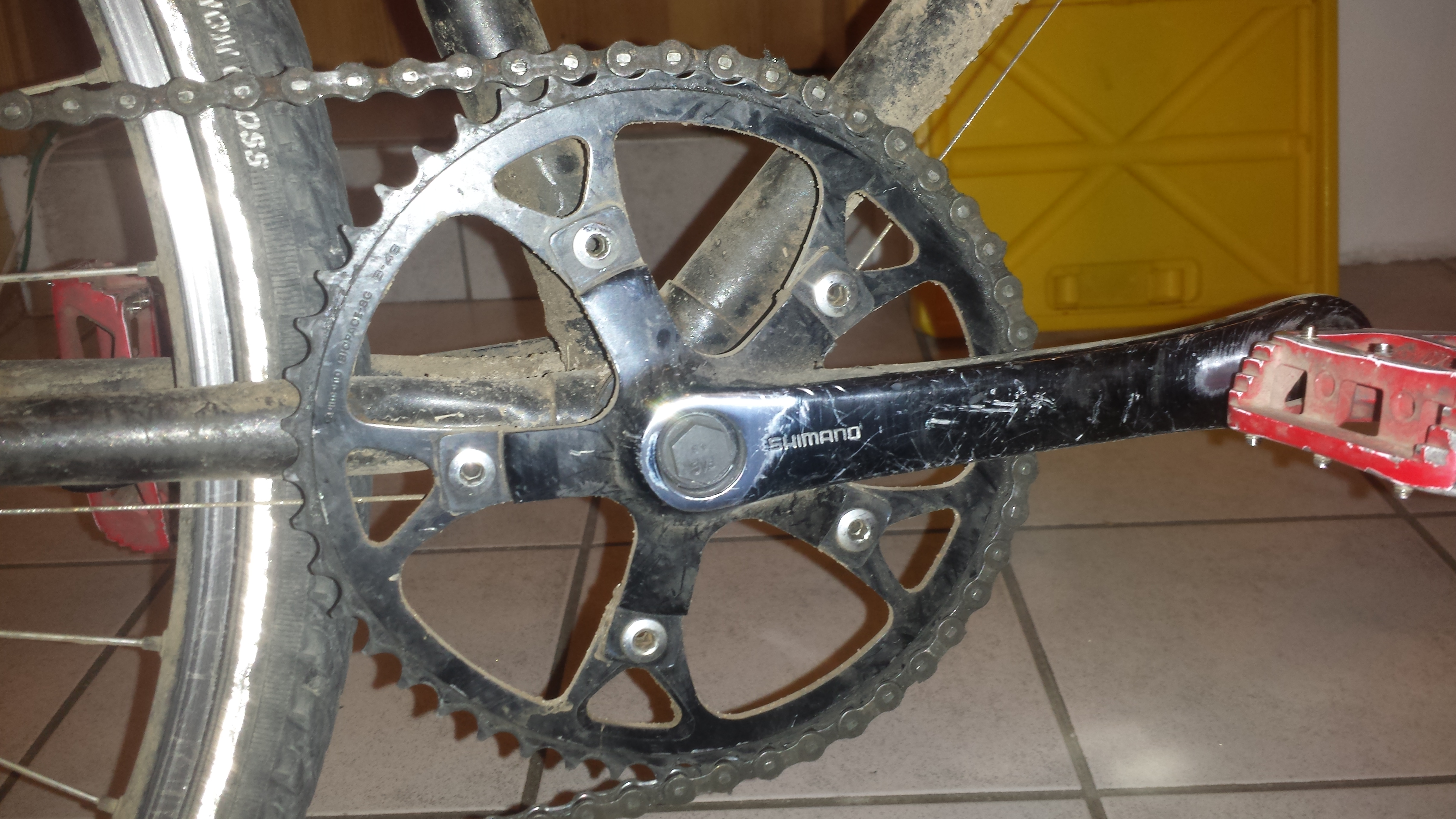

Hab auf meinem Pendelradkilometerfresser den Umwerfer + Schaltmimik vorne abgemacht und das 51er Kettenblatt in die Mitte gesetzt, 7fach hinten ist mehr als ausreichend und wuerde ich auch noch weglassen, wenn ich horizontale Ausfaller haette.
Dummerweise wirft es mir jetzt vorne immer wieder in den unmoeglichsten Momenten die Kette runter, auf 20km passiert das zweimal und ich kann nicht herausfinden, woran es liegt. Kettenspannung passt, allerdingst ist das Biopace Kettenblatt (ja, ich liebe Biopace!) schon ziemlich runtergerissen.
Da ich das Rad ja nie putze und die Kette eifrig oele (viel hilft viel!), haengt da immer so dicke OelStaubDreckPampe drauf...und spaeter an den Fingern. Wirft's mir die Kette rechts runter und ich merk das gleich, dann krieg ich die mit dem Schuh tatsaechlich da wieder draufgefaedelt...wenn ich die schwarzen anhabe, dann ist das ok...
Hat jemand 1x7 ohne Narrow-Wde ohne gelegentlichen Kettenabwurf auf der Strasse erfolgreich am Start oder muss ich vorne doch wieder irgendwelches Antiabwerfgeraffel (Umwerfer, Kettenfuehrung...) dranfrickeln?

BeitragVerfasst: Fr 26. Okt 2018, 18:34
Wie unschwer zu erkennen ist, ist 1. die Kette total am Arsch und 2. das Kettenblatt auch nicht mehr so der Knaller.
IMG_20181026_192940.jpg [ 2.89 MiB | 75618-mal betrachtet ]

Yepp, Du hast es - es ist das Schaltwerk. Hab neue Kette und neue Kassette drauf, das Kettenblatt ist immer noch runter, aber das Problem ist das Schaltwerk. Auf dem Montagestaender laesst sich das auch simulieren.
Kurbeln, Schaltwerk spannen und schlagenlassen, nach ein paarmal schert es die Kette oben vom Blatt weil die Kette schlenkert.
Muss wohl doch den Umwerfer wieder dranfricken oder eine Fuehrung basteln, narrow wide gibt's in Biopace nicht, zuminest nicht fuer olle 5-Loch-Kurbel.

Hab den Umwerfer eben wieder drangefrickelt, ist zwar unbefriedigend, aber der Kettenabwurf nervt.
Man faehrt auch ganz anders. Das passiert vorwiegend bei Randstein hoch und solchen Aktionen, da knallt das Schaltwerk, die Kette schwingt in alle Richtungen und wuppt sich flink da runter, denke bei Biopace schert das je nach Lage des Eis noch krasser ab. Wenn man dann ahnt, dass es wieder passiert, tritt man nach dem Huepfer kurz zurueck, das ist aber alles irgendwie nicht so geil und wird manchmal auch gefaehrlich.
