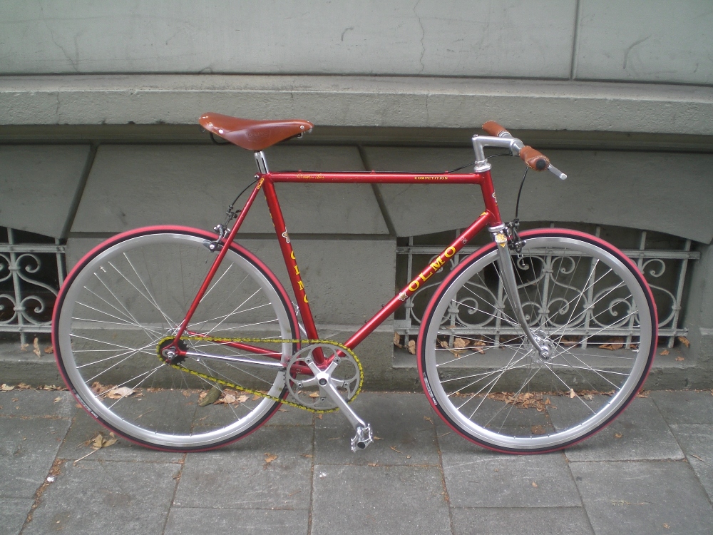

so, da ist ein bild...
die hintere bremse kommt natürlich noch weg. und dann spiel ich gerade mit dem gedanken, mit silberne pedalhaken mit braunen brooks-riemen zu holen. passend zum sattel und den griffen...

Coladose nehme ich mal an ;)
