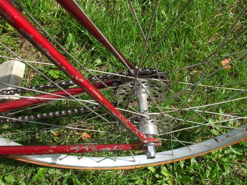

Einbaubreiten: vorne 100mm / hinten 122mm
Naben: Kunstrad-Hochflanschnaben in der Stahlversion
Radstand: 91,5mm - 93,5mm
Stärke der Ausfallenden: 5mm

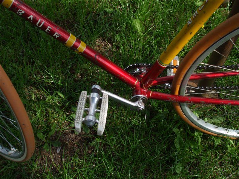

Kurbellänge: 130mm
Antriebsbreite: 1/8 Zoll
Pedale: spezielle Kunstradpedale mit weichen Überzügen

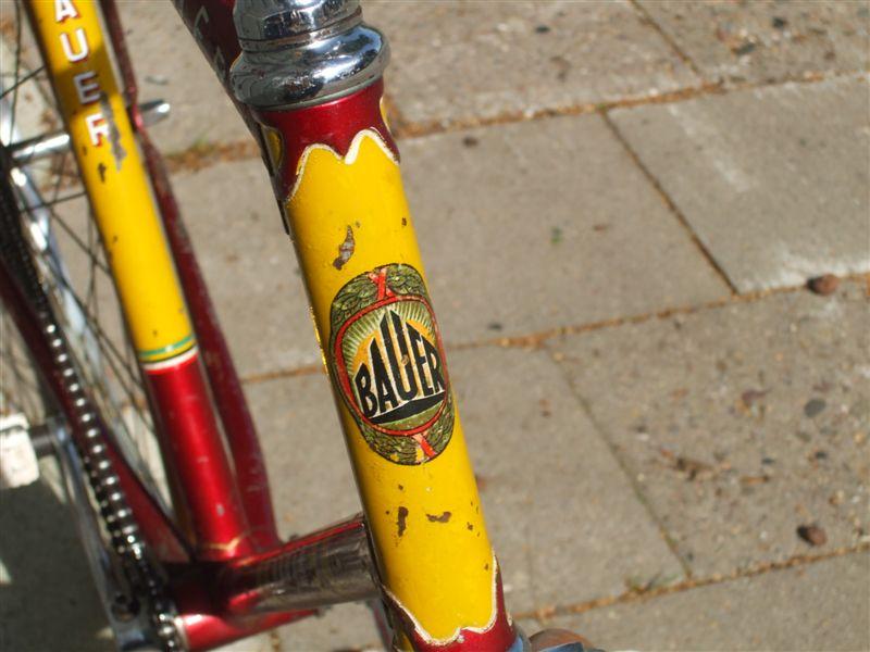

2 der Räder haben noch ihren Original-Lack, der die Zeit aber nicht
unbeschadet überstanden hat. Bei dem 3. Rad wurde der noch darunter
liegende Lack schwarz überlackiert.
Die Verchromung auf den Lenkern, Sattelstützen, Steuersätzen und
Speichen hat ebenfalls seine besten Zeiten hinter sich.

Die Räder sind nicht von mir durchgesehen. Prinzipiell würde ich mal
einen neuen Steuersatz einplanen. Die Speichen sind (aus welchem
Grund auch immer) gelöst worden. Eine neue Zentrierung ist auf jeden
Fall fällig. Bei den Rädern mit dem Originallack fehlt je eine Speiche.

Dateikommentar: Gesamtansicht mit Original-Lack aber mit anderem Sattel
kunstrad1.jpeg [ 91.14 KiB | 8550-mal betrachtet ]
Dateikommentar: Pedale und Kurbel
kunstrad2.jpeg [ 123.34 KiB | 8550-mal betrachtet ]
Dateikommentar: Hinterrad
kunstrad3.jpeg [ 137.22 KiB | 8550-mal betrachtet ]
