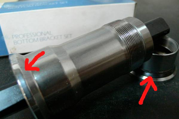

Noch mal was anderes, gäbe es nicht die Möglichkeit, ein Reperaturlager zu verwenden?
BeitragVerfasst: Sa 29. Mai 2010, 11:34
finde mal eins in kurzer bahnausführung ...
genau so teuer und hält weniger gut ...
BeitragVerfasst: Sa 29. Mai 2010, 11:48

Habe es jetzt allerdings für 25€ in 110 gefunden, das wäre also eine ganz gute Ersparnis.
Kürzer gibt es glaube ich auch, kann mal anfragen.
Müders, meinst du der Halt ist entscheidend schlechter?

Kannst Du den Kegel fraesen?
BeitragVerfasst: Sa 29. Mai 2010, 14:04
Beiträge: 772
Sollte ich etwas nicht bedacht haben? :-?
BeitragVerfasst: Sa 29. Mai 2010, 14:09
Willst Du das Lager einfach so zuballern bis es haelt?
Das sollte konisch gefraest werden - zumindest im Bild links, das rechts kann ich nicht erkennen.

BeitragVerfasst: Sa 29. Mai 2010, 14:11
Beiträge: 772
so ists gedacht, denke ich, deßhalb auch meine Frage nach dem Halt
BeitragVerfasst: Sa 29. Mai 2010, 14:16
Wenn "es" so gedacht ist, dann sollte "es" gehen - ist es aber nicht!?
BeitragVerfasst: Sa 29. Mai 2010, 14:20
Solange ein funktionierendes Gewinde im Rahmen ist, würde ich
persönlich alles daran setzen, dieses auch zu nutzen und nicht
mit einer Hilfslösung zu ruinieren. Die Konen am Ende drücken
sich in den ersten Gang des Gewindes im Rahmen und machen
dies nach dem festziehen unbrauchbar. Als Reparaturlager ist
das ok, da sind die Gewinde ja eh hin. In einem Rahmen mit in-
taktem Gewinde haben sie nichts zu suchen. Nicht bei dem
Preisunterschied der Lagervarianten. Just my ¢2.
BeitragVerfasst: Sa 29. Mai 2010, 14:34
Beiträge: 772
Mistfink: Es ist so gedacht.
Bob: Für mich sieht es so aus, als würde der Druck noch vor dem ersten Gewindegang aufgenommen werden, aber vielleicht täusche ich mich auch, dann hast du natürlich recht.
Alternativ gäbe es auch die Möglichkeit es umschneiden zu lassen, Müders ist allerdings nicht so begeistert davon.
Ich habe jetzt allerdings mehrmas gehört, dass es bei dem geringen unterschied des Durchmessers keine besonders große Aktion ist.
Ähnlich wie wenn man eine ital. Schraubkranznabe auf BSC/ umschneidet.
Allerdings kommt dann natürlich wieder die Komplikation rechts/links Gewinde auf
BeitragVerfasst: Sa 29. Mai 2010, 14:43
cardinalonfire hat geschrieben:
Dann ist es falsch gedacht.
1. Wird das Gewinde kaputtgemacht (hat Bob schon gesagt)
2. Sieht das schei**e aus
3. Haelt das nicht bei hoher Last und Du machst das ja nicht bei einem Kinderrad, oder?
Gib mir mal bitte eine Quelle, die besagt, dass das so gedacht ist.
BeitragVerfasst: Sa 29. Mai 2010, 14:58
Die Konen haben die Funktion, die Schalen und damit später die Achse
zu zentrieren. Daher müssen sie folglich mit den gefasten Flächen außen
am Gewinde anliegen. Bei den 4 Rahmen, die hier stehen, geht das Gewinde
im Rahmen bis an den Rand und es gibt keine Fase an der Innenseite. Daher
würden bei denen die Konen den ersten Gewindegang zwangsläufig zerdrücken.
Auch wenn ich mich wiederhole: bei einem Preisunterschied von €25 würde ich
mich persönlich nicht für das technisch klar schlechtere System entscheiden.
Gleichzeitig die Risiken beim Umschneiden des Gewindes auf sich zu nehmen,
grenzt für mich an grobe Fahrlässigkeit.
Gleichzeitig ist mir nicht klar, auf welchen aktuellen Standard Du das Gewinde
umschneiden würdest. Laut der Übersicht bei Sheldongibt es keinen Gewindetyp,
bei dem die Steigung und die Rotationsrichtung der beiden schalen gleichzeitig
stimmen würden und nur der Durchmesser größer wäre. Ein Gewinde mit einer
anderen Steigung oder einem anderen Drehsinn auf ein vorhandenes zu schneiden,
ist der sichere Tod der Innenlagerbuchse.

Beiträge: 772
Das sind doch alles nur Hypothesen.
1 trifft wahrscheinlich zu, ganz klar ein großer Nachteil
2 scheint 1. irgendwie aus der Luft gegriffen, ich kann es mir zumindest noch nicht wirklich bildlich vorstellen und 2. meiner Meinung nach zweitrangig
3 Natürlich geht man davon aus, dass dieses Lager nicht so gut hält wie das Originale, aber zu sagen, es halte nicht bei hoher Last ist 1. auch nur eine Vermutung (nehme ich an) und 2. würde das heißen, dass dieses Lager eine völlige Fehlkonstruktion ist.
Natürlich habe ich keine Quelle, die es beweist, dafür ist dieses Lager einfach nicht präsent genug im www, aber glaubst du allen ernstes, es werden dort Lager vertrieben, die der Käufer standardmäßig stark nachbearbeiten muss
Das halte ich für äußerst unwahrscheinlich
Und dann kam Bob
Das Umschneiden hat nichts mit dem Reperaturlager zu tun, sonder ist eine andere Alternative.
Hierbei soll auf BSC=BSA=I.S.O. umgeschnitten werden.
Wie gesagt die Drehrichtung ist eine andere, was das grundlegende Problem darstellt.
Ich stehe momentan in Kontakt mit einem Händler, der behauptet es schon unzählige Male ohne Probleme gemacht zu haben.
Weiterhin habe ich mich beim Bike Syndikat erkundigt, wie sie soetwas handhaben.
Es wurde bei ihnen wohl schon gemacht, doch wirklich überzeugt sind sie davon nicht, da das passende Lager ja auch "nur" 60€ kostet.
BeitragVerfasst: Sa 29. Mai 2010, 15:32
Das Lager ist ein REPARATUR-Lager. Es ist für Rahmen gedacht, bei denen
jemand z.B. versucht hat, das Gewinde umzuschneiden und es dabei verrödelt
hat. Eher man einen hochwertigen Rahmen dann entsorgen muß, ist das Reparatur-
lager der letzte Ausweg. Es aufgrund des Preises als Option für einen Rahmen
mit intaktem Gewinde zu sehen, ist in meinen Augen ein wenig zu kurz gedacht.
Das Umschneiden der Gewinde auf eine andere Drehrichtung halte ich für eine
noch schlechtere Idee und die Gefahr, daß Du nachträglich immer auf die Reparatur-
lager angewiesen bist, ist in meinen Augen sehr groß.
Unterm Strich kann ich nur den mahnenden Finger heben und Dich auf die Risiken
hinweisen. Wenn Du bereit bist, diese einzugehen, steht Dir das natürlich frei. Über
einen Erfahrungsbericht am Ende der Aktion wäre ich an dieser Stelle dann sehr
dankbar.
BeitragVerfasst: Sa 29. Mai 2010, 15:56
Beiträge: 772
Wird alles dokumentiert, wird allerdings höchstwahrscheinlich nicht dazu kommen.
BeitragVerfasst: Sa 29. Mai 2010, 16:20
Ich geh jetzt mal davon aus, dass Du uns nicht glauben willst - sonst wuerdest Du Dich nicht so eisern an das Reparaturlager halten.
Natürlich habe ich keine Quelle, die es beweist, dafür ist dieses Lager einfach nicht präsent genug im www, aber glaubst du allen ernstes, es werden dort Lager vertrieben, die der Käufer standardmäßig stark nachbearbeiten muss Das halte ich für äußerst unwahrscheinlich
Ja und zwar allen ernstes...ok, ich schreib hier nur Unsinn, meine Erfahrungen sind alle theoretischer Art und Du hast es zumindest mal fuer heute geschafft, dass ich mich aus dieser Diskussion raushalte.
