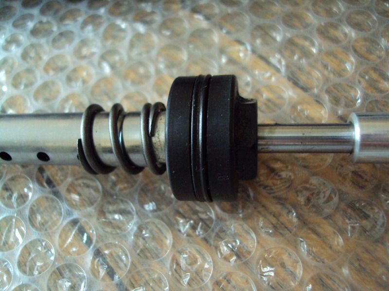

forke_1.JPG [ 192.28 KiB | 13009-mal betrachtet ]
das technische wunderwerk ist da. die wenn ich das richtig sehe steckt die magie auf der seite mit dem dünnen stahlgedingsel...
die höhenverstellung wird wohl über bowdenzug zwischen dem goldigen nupsi und dem hebel am lenker getriggert. wie genau man den zug da dann an das geraffel im tauchrohr flanscht wird sich zeigen. muss mir mal in ruhe das manual reinziehen.
fink meinte, die höhenverstellung würde aber nicht mehr sauber laufen, weil man zwar unten arretieren könnte, die gabel dann aber nicht mehr freizugeben wäre. sprich das teil bleibt in der tiefen position. ich hoffe das hab ich so richtig verstanden.
ursache ? x-/quad-ring.
forke_2.JPG [ 134.66 KiB | 13009-mal betrachtet ]
und ein teil, was ich noch nicht zuordnen konnte ;)
forke_3.JPG [ 150.59 KiB | 13009-mal betrachtet ]

Ich weiss nur noch, dass ich mal zuviel Druck draufgemacht habe, weil mir das zu schlapp war und dann war da halt ein pft. Den Daempfer selbst wuerde ich gar nicht aufmachen und die Hoehenverstellung ist eigentlich unnoetig, man kann vom Lenker aus den Federweg waehrend dem fahren hoch- und runterfahren, das war einmalig bei dieser Gabel (vor ein paar Jahren). Perfekt waere, wenn man die Gabel einfach auf eine fixe Hoehe einstellen koennte und dann das ganze Geraffel wegmachen - hab aber keine Ahnung wie man das bewerkstelligen koennte.
Ich hab aber auch den ganzen Kammerscheiss da nicht verstanden, ist mir zu kompliziert.
Das unklare Teil gehoert vielleicht gar nicht dazu, ich hab soviel Krams bei mir rumliegen, das fehlt vielleicht jetzt irgendwo anders.
BeitragVerfasst: Mi 12. Feb 2014, 15:49
ja vom dämpfer (das ding mit der roten kappe ...?) wollt ich auch erstmal die finger lassen. ich bau die forke dann erstmal anhand des kochbuchs da zusammen und schaue, was sich tut.
BeitragVerfasst: Mi 12. Feb 2014, 15:51
Das Oel ist dann auch unkritisch, Daempferoel bleibt ja drin. Die Gabel ist auch nicht viel gelaufen, vor mir hatte die keine Macke und ich hab sie ja gleich kaputtgemacht.
