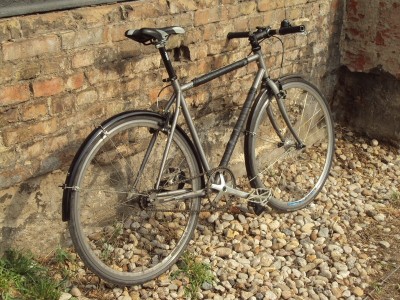

für jeden tag und besonders wenns nass ist. aus kostengründen hab ich mich vorläufig von der scheibenbremslösung verabschiedet. so kann ich relativ problemlos den antrieb von der alten gurke übernehmen. der rest der teil wird low budget. hauptsache fährt. muss nich schön. hässlich wäre sogar besser wegen weil diebstahlschutz

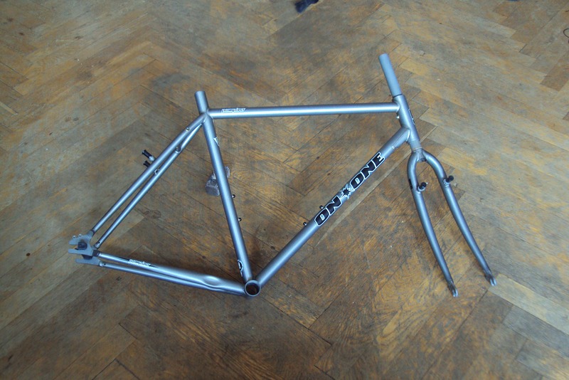

weiter gehts im takt
DSC05255.JPG [ 180.31 KiB | 9732-mal betrachtet ]
kleine chinesenhände ziehen recht saubere schweißnähte ...

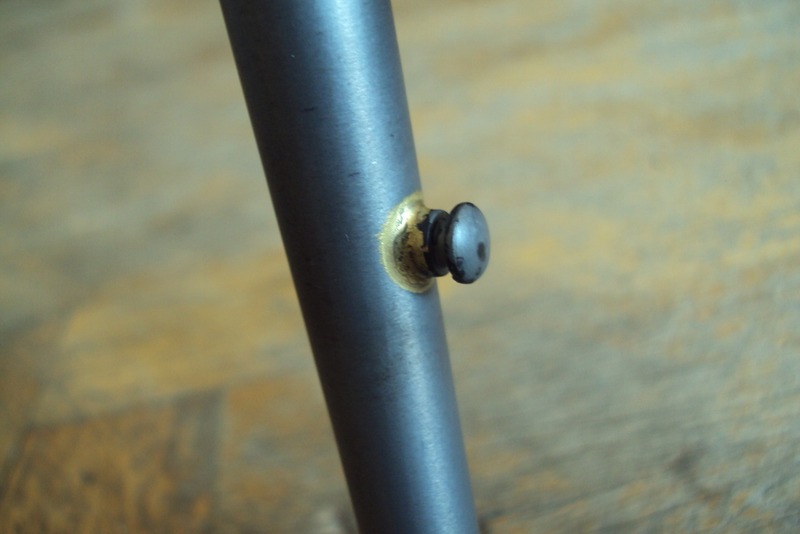

hübsche kleine details, "aufgelötet". man sollte nur nicht der irrigen annahme anheim fallen, hier wäre wirklich ein Rahmen im "rohzustand" zu sehen. alles maskirowska. der lack ist einfach nur dünn und graumetallic. die "messing"lötspuren sind nachtröglich aufgemalt. zugegenhalter (nur für brämsän), flaschenösen (derer 4) und gewindebuchsen für gepäckträger sind im gleichen style gehalten. ein dorn für eine luftpumpe ist ebenfalls eingelötet. mir deucht dieser "crosser" wäre manchmal lieber ein trekker/randonnör

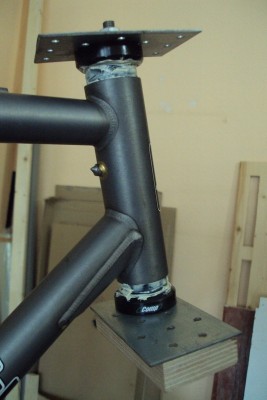

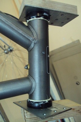

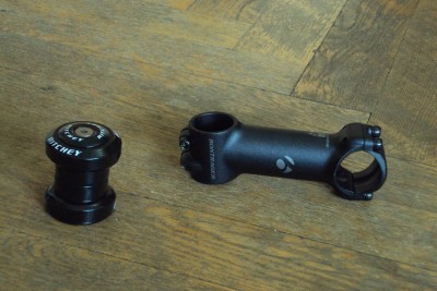

aheadkram. schon wieder neumodernes teufelszeug. naja irgendwann muss man sich wohl beugen.
DSC05273.JPG [ 131.46 KiB | 9708-mal betrachtet ]
DSC05275.JPG [ 97.24 KiB | 9708-mal betrachtet ]
ordentlich flutschi muss dabei
DSC05280.JPG [ 109.76 KiB | 9708-mal betrachtet ]

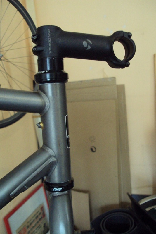

flutscht. man beachte mein professionelles einpresswerkzeug. nächste mal dann vlt nur mit einer schale pro durchgang. reduzierte freiheitsgrad und so ...
DSC05284.JPG [ 97.05 KiB | 9708-mal betrachtet ]
forke ablänge, glücklich sein.

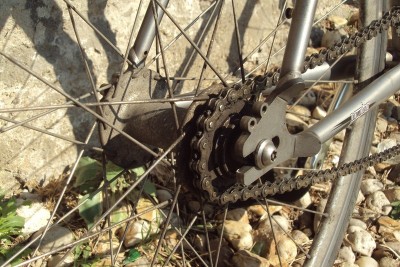

aus der alten winterschlampe. 4jahre aus den augen aus dem sinn. betrieb des rades zu 75% bei regen/schnee

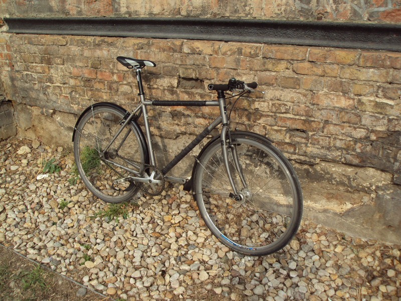

fast fertig
DSC05316.JPG [ 236.72 KiB | 9667-mal betrachtet ]
DSC05322.JPG [ 161.16 KiB | 9667-mal betrachtet ]
billigste brauart, aber packen besser als die 2gelenker aus den 90ern am alten rad
DSC05324.JPG [ 197.95 KiB | 9667-mal betrachtet ]
und nein, geputzt wurde da nix!

wasn das fürn trümmer von kette? moped? ich nehm an das is fix?
 Betreff des Beitrags: Re: eine neue Winterschalampe
BeitragVerfasst: Mi 1. Okt 2014, 06:44
klassisch achtelzöllig. und ja fix.
je weniger das ding auffällt und "gefällt" um so besser. soll mich jeden tag zur schaffe und zurück bringen. egal was für wetter. und ich will das auch nicht pflegen müssen.
da wurden jetzt alle teile in fett versenkt und ich will da frühestens in 2 jahren mal wieder hand anlegen müssen.

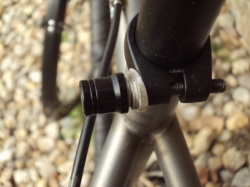

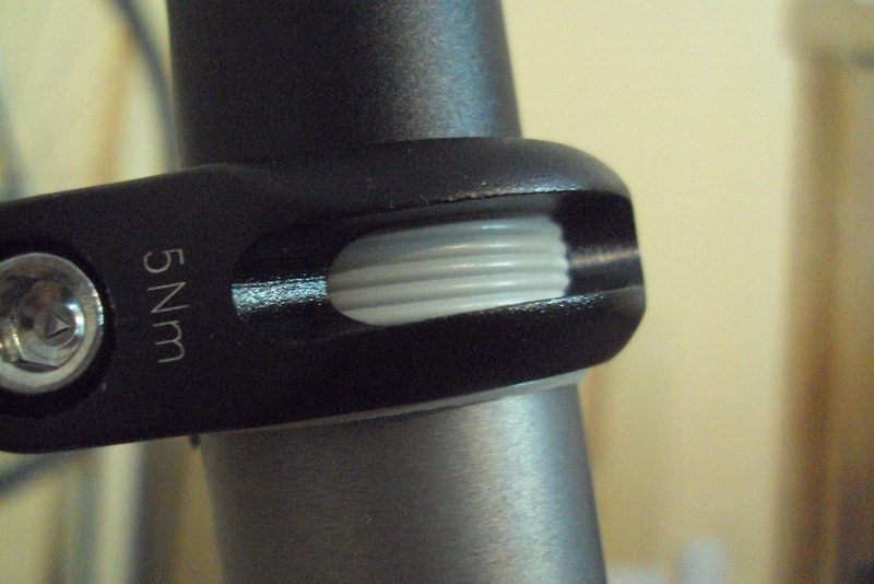

keine sorge. wird noch hässlicher. sattelstützenklemmschraube ist bereits gegen 5kant getauscht. zur lenkersicherung muss ich mir noch etwas überlegen. hab grad keine passenden stifttorxies mehr da.

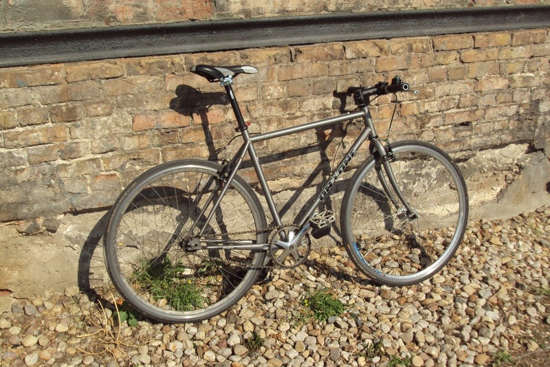

"clean" sind iwelche hipsterbikes, von leuten die den bock eh nur zur eisdiele schieben und mit den co freds wörter benutzen wie "slammed" "cleaned" und "tight". die hätten auch angst mal schnell zu fahren weil dann die gefahr besteht, das der wind in den Ohrtunneln so doll pfeift (peinlich). für die harten drückt sich die realness natürlich in einer spackigen hose aus. streetcred halt. yolo diggaaldas!
so genug gerantet.
DSC05368.JPG [ 246.98 KiB | 9554-mal betrachtet ]
DSC05372.JPG [ 255.02 KiB | 9554-mal betrachtet ]
DSC05375.JPG [ 109.7 KiB | 9554-mal betrachtet ]
DSC05376.JPG [ 142.15 KiB | 9554-mal betrachtet ]
jetzt fehlen noch großzügige paketband und gaffaapplikationen.

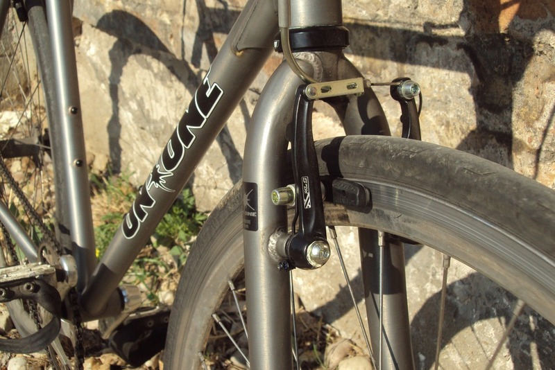

mal test weise die bremshebel mit rennradübersetzung gegen klassische v-brakes getauscht. dürfte recht giftig werden mit mini-v's aber mit den mini-vs musste die schenkel schon so eng gestellt werden, dass da oben auf mal kontakt war.
