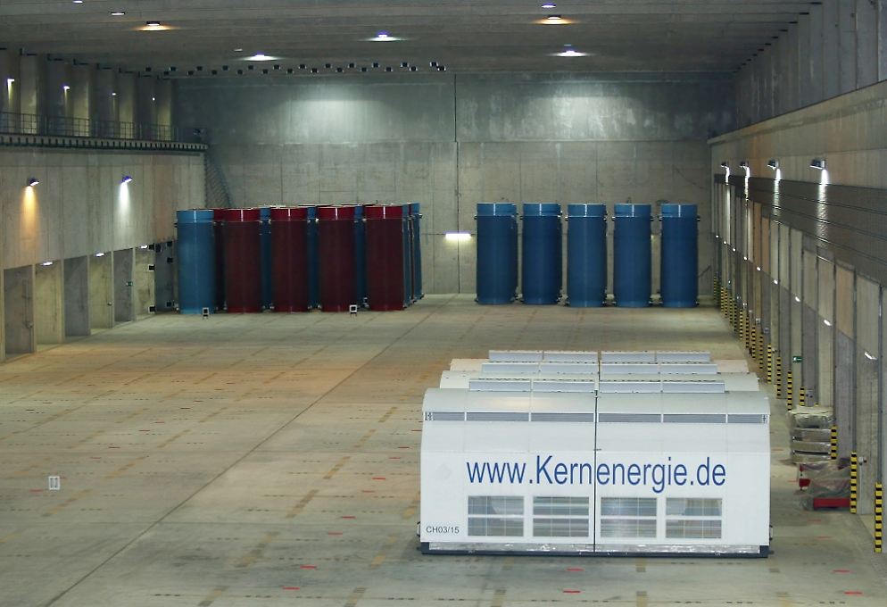

die zwischenlager als endlager zu deklarieren ist naja schwierig. ich hab mal an so nem ding gewohnt und das sind nur große lagerhallen (nix geschirmt oder so) und die Schutzschicht ist der Castorbehälter, dsa wars.
Auch hier wäre eine Quelle sehr hilfreich. Die Lagerhallen sind sehr wohl "geschirmt", also mit einem Bleimantel ausgestattet. Sie sind allerdings keine Bunker. Ein Flugzeug könnte die Lagerhalle also zerstören, aber die Behälter würden durch die lose Lagerung wohl nicht beschädigt werden (ähnlich wie beim Kegeln ;)).
ein paar hundert jahre halten die vermutlich, dann wäre ich skeptisch bzgl korrosion und strahlen/hitzeschäden
Ich frage mich, wer für eine Lagerung über mehrere tausend Jahre verantwortlich sein möchte. Selen strahlt rund 330.000 Jahre. Hätte Caesar (ca. 100 v. Chr.) einige Behälter eingelagert, müssten wir heute nur noch lächerliche 228.000 Jahre aufpassen. Das entspricht der Zeitspanne vom Umschwung der Steinzeit bis heute. Keiner, wirklich KEINER, kann heute für diesen Zeitraum Verantwortung übernehmen.

@ razor .. die info mit der lagerhalle kam vom betreiber auf ner besichtigungstour. nix blei, backstein
Hm, vielleicht reden wir aneinander vorbei. Ich spreche von den Lagerhallen, in denen die Kastorbehälter zwischengelagert werden:
http://www.n-tv.de/img/49/498138/O_1000 ... 590140.jpg
Das ist kein Backstein ;)
BeitragVerfasst: Fr 18. Mär 2011, 14:29
Beim Trockenlager wird der sichere Einschluss des radioaktiven Inventars vom hermetisch dichten Behälter gewährleistet, in die die Brennelemente trocken eingestellt werden. Die Halle und deren Anlagen übernehmen zusätzliche Sicherheits- und Schutzfunktionen (z.B. Überwachung der Behälter auf Dichtheit, Zugangskontrolle, u.a.)
http://de.wikipedia.org/wiki/Zwischenla ... technik%29
aus der Wiki ...
da ist nichts mit strahlenschutz, das übernimmt vollständig das Behältnis
wenn die wände etwas dicker sind, ist das dem kran geschuldet, der über 100t wuchten soll.
glaub mir ich hatte nur nen steinwurf zu so nem ding, isch kenn mir da bisserl aus ...
BeitragVerfasst: Fr 18. Mär 2011, 15:42
Ich möchte nicht sagen, dass du lügst, aber unter sicherem Einschluss wird IMO auch verstanden, dass das Gebäude Strahlensicher ist. Sonst hätte man auch ein großes Problem, falls tatsächlich mal ein Behälter defekt sein sollte. Ein Freund von mir ist Ingenieur in einem AKW, ich frage ihn mal.
