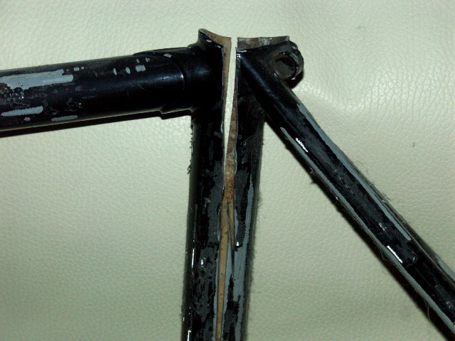

...oh du meine kleine stahlschlampe!,aufregend und erotisch war die zeit mit dir,in einigkeit haben wir uns den weg gebannt,ich das gehirn und du die rotation,haben unzählige asphaltkriege geführt,nichts rotes konnte uns aufhalten,lustig war das skidden mit dir,!!!
...in meinem herzen fährst du ohne lkws,pkws und rote signale!!!...auf ewig gut gefettet lass es dir gut gehen!!!Adieu ma chérie!!!

BeitragVerfasst: Sa 6. Feb 2010, 01:54
ooohjeee..mein beileid...
..aber es würde mich doch interessieren..wie hast du das denn gemacht???spaltaxt?

BeitragVerfasst: Sa 6. Feb 2010, 02:16
und solche uralte kamelle holst du jetzt wieder raus :roll: der rahmen gehört gleich weg,nach dem unfall.damit man sich nicht mehr dran erinnert

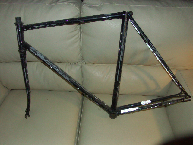

Zeus Ausfallenden und brückenlose Kettenstreben deuten auf ein proffessionelles Schätzchen der 80er :)
Nur feines Material der Herr :)
Was wars gewesen ? Rossin ? Viner ? Zeus ? Eddy ?

Gib ein Paar Daten durch... falls du das Teil noch hast...
lässt sich evtl. zuordnen ...

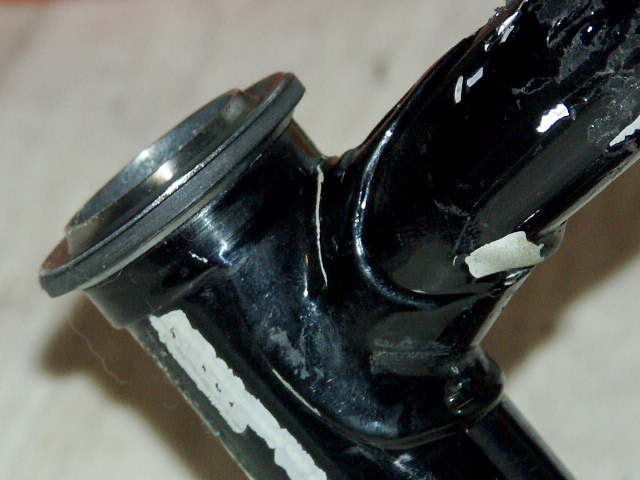

BeitragVerfasst: Sa 13. Feb 2010, 23:42
gravuren, muffenart, stützendurchmesser, bild vom tretlagergehäuse von unten
BeitragVerfasst: Sa 13. Feb 2010, 23:47
...verstehe :mrgreen: !!!
...bilder setz ich in 10min rein,...!!!
M.
PICT0023.JPG [ 185.77 KiB | 10127-mal betrachtet ]
PICT0022.JPG [ 161.63 KiB | 10127-mal betrachtet ]
PICT0021.JPG [ 151.73 KiB | 10127-mal betrachtet ]

...habe gerade uraltbilda gefunden...M
PICT0058_2.jpg [ 477.14 KiB | 10119-mal betrachtet ]
PICT0025_2.jpg [ 676.08 KiB | 10120-mal betrachtet ]
BeitragVerfasst: So 14. Feb 2010, 00:39
Die Kettenstreben haben doch ne Brücke... Und die ganze Art sieht eher standart aus
Ok.. muss mich korrigieren ... sagen wir was semiproffessionelles :)
Ich vermute mal, dass dieser Rahmen im Auftrag eines hochklassigen Amateurvereins gebaut wurde
Schöner leichter Columbus SL Satz ( an die 0,5mm dünn an den dünnsten Stellen in der Mitte und nur doppelt endverstärkt, das ist warum das Ding gerissen ist) mit passenden Muffen und erstklassigen Zeus Ausfallenden... Ein Rahmen für Madison und Scratch Fahrer...
Das Ganze war wahrscheinlich noch in der Vereinslackierung... Doch warum hat sich der Rahmenbauer nicht mit Gravuren verewigt ?
ost-team mit undercover west-material... ? sponsoring-geschichten... ?
Naja wir behalten es als sexy schwarze Mamba des Herrn Minta in Erinnerung und das sollte reichen :) !
EDIT: Hammer Radstand :D ! Auf der Straße Gabel-Aufsetzer gehabt ? Overlap Probleme gehabt ?

Müders hat geschrieben:
Die Kettenstreben haben doch ne Brücke... Und die ganze Art sieht eher standart aus...okay... :roll:
Ok.. muss mich korrigieren ... sagen wir was semiproffessionelles :)...nicht perfekt is och perfekt!!!... ;)
Schöner leichter Columbus SL Satz ( an die 0,5mm dünn an den dünnsten Stellen in der Mitte und nur doppelt endverstärkt...weshalb Bob der säger auch nur 11sec fürs durchsägen brauchte... :aaah: , das ist warum das Ding gerissen ist) mit passenden Muffen und erstklassigen Zeus Ausfallenden... Ein Rahmen für Madison und Scratch Fahrer...
ost-team mit undercover west-material... ? sponsoring-geschichten... ?...wir werden es nie und nimmer erfahren... :motz:
Naja wir behalten es als sexy schwarze Mamba des Herrn Minta in Erinnerung und das sollte reichen :) !...in der tat so wollen wir es... :D
EDIT: Hammer Radstand :D ! Auf der Straße Gabel-Aufsetzer gehabt ? Overlap Probleme gehabt ?...wie denn bei 64kilos... ;) hamma radstand allerdings!!! :cool: ...sicher wie ne schlange!!!...
Was sind denn Zeus Ausfallenden? Soweit ich weiss ist Zeus ein spanischer Hersteller von Radkomponenten, aber woran siehst Du, dass die Ausfallenden von Zeus sind?
BeitragVerfasst: So 14. Feb 2010, 12:30
Die Spanier hatten damals die komplette Palette bedient ... von Rahmen über Kurbeln bis zu Schaltwerken
ALLES war komplett auf Leichtbau getrimmt... also meist schön durchlöchert :D
Und diese löchrigen Bahnausfallenden sind halt typisch Zeus... dieser stahlkäse kann nur von Zeus sein :)
