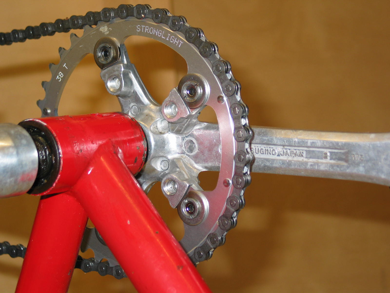

Ich hatte ja schon eine schwarze Eingang-Kurbelgarnitur draufgesteckt...
...und wenn ich das vorher nicht begriffen hatte, warum das
Diskussionsthema war/ist, jetzt ist mir das klar. Das sah aus, wie mit
Kabelbindern Kohlebriketts drangezurrt. Dann fiel mir ein, daß ich mir
für das Rad, auf dem ich bei meinem Unfall saß und dann für SIS
komplett neu 4-armig versorgt hatte, schon vorsorglich ein 5-Arm
Kettenblatt gekauft hatte, das jetzt über war- in silber. Das Bild vom
alten Kettenblatt hatte ich gepostet. Und am roten Hardrock war eine
silberne Sugino-Kurbelgarnitur, aber mit schwarzen Kettenblättern, schon
so sah das falsch aus (wenn 3-fach Kettenblätter überhaupt jemals gut
aussehen, an Fleischwurst-Aluminium-Rahmen mit Staubsaugerrohr-
Federgabeln vielleicht).
sugino_innen.JPG [ 174.26 KiB | 7916-mal betrachtet ]
...ich kann mich nicht daran sattsehen.
Ich hatte die Kurbel gerade saubergemacht, und suchte die Distanzhülsen
(für die zu langen Kettenblatt-Schrauben). Eine fand ich. Dann fällt mir ein,
daß ich die einzigen Distanzhülsen die ich habe an der SIS-Kurbel verbaut
hatte. 5-4=1. Mist! Siebhirn! Also Unterlegscheiben gesucht, gefunden,
sogar Edelstahl, Mist, passt nicht, Schraubstock, Winkelschleifer, passt,
siehe Bild. Sind DIN M10.
